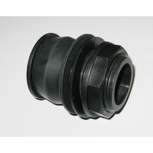

Chez les accessoiristes de caravaning tu trouveras ce passe paroi, par exemple : http://www.narbonneaccessoires.fr/nos-a ... 26012.html

J'avais bien pensé à ce produit, mais il semblerait qu'il ne puisse pas passer la main par l'intérieur du réservoir, donc impossibilité de le fixer .

Messages : 4639
Re: Help : passe parois réservoir en plastic
mon expérience au sujet des passages à créer à travers les parois de réservoir en polyéthylène.
Sur notre précédente cellule, j'avais utilisé le raccord universel tel que celui figuré sur le lien NarbAcc. Difficile à rendre totalement étanche. Je l'avais utilisé pour réaliser une vidange en partie basse. Mais ces réservoir fabriqués par rotomoulage ont une belle surface extérieure, celle en contact avec le moule métallique, mais une face intérieure non moulée bien sûr. Le procédé ne répartit pas le matériau en épaisseur constante mais crée des accumulations de matière dans les angles ce qui fait que les parois intérieure et extérieure ne sont pas parallèle à proximité des angles, justement là où on doit faire le passage de vidange... De plus, le matériau plastique constituant le raccord ne permet pas d'encaisser le couple de serrage nécessaire pour comprimer correctement les joints d'étanchéité.
Sur les réservoir suivants j'ai procédé différemment. Sur notre cellule, pas de point bas pour la vidange, ce qui supprime tout risque de fuite. Pour le nettoyage, je retire le réservoir de son emplacement et je peux facilement nettoyer l'intérieur. Sur le véhicule de notre fils, nous avons accouplé deux réservoirs de 80 litres pour obtenir une réserve de 160 litres. Le couplage est réalisé par quatre raccords qui créent à la fois le passage l'eau et la tenue mécanique des deux réservoirs ensemble. Et là, pas de raccord plastique mais des raccords en laiton qui permettent de serrer efficacement sans problème d'étanchéité. Sur le prochain, je n'utiliserai que des raccords métallique. On trouve ce genre de quincaillerie laiton ou intox très facilement sur les catalogues de shiphandlers comme Osculati ou SVB.
