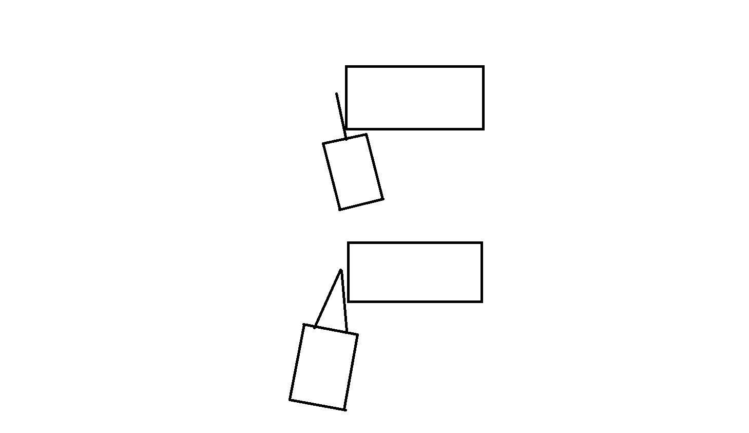

re
La différence entre les 2 types de timons V et I
Pour avoir utilisé les 2, habitué des Eriba, je me suis fait surprendre à la première manœuvre avec la Fendt, pourtant de dimensions comparables.
Avec le timon I, on recule à + de 90° et on peut continuer à reculer attelage cassé à cet angle. Les roues avant compensent, et on peut quasiment faire un 360 en arrière sans toucher. En V, pas possible
Bon, un schéma du futur maitre de Paint :D
