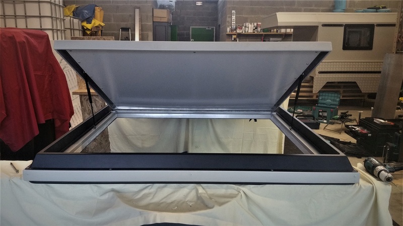

Ma présentation date un peu maintenant, aussi je souhaitais vous partagez les photos de l'avancement de ma cellule.
Pour rappel le porteur est un Defender 130, et j'ai acheté une cellule pour m'en servir comme base. Après beaucoup de temps de réflexion, d'hésitation (système trayon, pantographe ou capucine). La décision à été prise de rallonger l'existante et de réaliser deux toits relevables pour optimiser l'espace intérieur.
la cellule est en alu, le faux chassis est lui en acier Galva.
une photo de l'avant-projet (sous sketchup), la partie technique à été entièrement réalisée sous topsolid.
Base de la cellule :
Les travaux extérieurs ont eu lieu, aujourd'hui la cellule est re-déposé, je travail sur l'assemblage définitif.
Je ferais évoluer le post au fur et à mesure des travaux, j'ai un emploi du temps bien chargé (des enfants en bas âge) aussi cela n'avance pas aussi vite que j'aimerais mais bon, qui va doucement ...

Je te remercie pour le reportage de cette première partie de l'aménagement et transformation de cette cellule, il y a de belles soudures aluminium :super: . Tu prévois des parois en toile ?
Bon courage pour la suite.

Très belle réalisation ! :amen:
La ligne générale et ses profils à pans coupés sont très réussis et s'accordent bien au def mais je verrais bien une petite finition du nez de capucine (peut-être pans coupés latéraux pour se raccorder au futur élément en galerie de toit).
Une petite remarque : la section des profilés alu de la structure me surprend un peu mais je ne suis pas du tout un spécialiste de l'alu.

La galerie qui apparait dans les photos est présenter uniquement pour la photo, un pliage alu fera office de déflecteur.
Je me suis fais la même remarque pour les sections utilisés pour la réalisation de cette cellule. Je ne connais ni le constructeur, ni l’utilisation de celle-ci qui en a été faite.

Bonjour et merci de vos commentaires.
Oui sous la cellule, il est prévu un coffre sur glissière permettant de sortir un tiroir de 1.60m de long, dans le lequel il y a entre autre cuisine extérieure et une partie pièce méca et outils.
Il n'est pas encore fait. Les charnière sont elles en place, et supportent une charge 750kg. Ce sont des charnières industrielles Chambrellan.
Le hayon arrière je le laisse ouvrant, avec comme projet de pourvoir y fixer un tarpe ou autre. Je viens de commander un Hannibal avec ses 3 côtés, il fait 2m40 et viendra sur le côté ou il y a la porte. L'idée étant de pourvoir augmenter la surface d'abris lors de mauvais temps. J'ai beaucoup regardé les auvents et puis une opportunité est arrivée sur ce modèle, c'est pas le moins cher mais correspond à mon cahier des charges.
J'ai fini de plaqué le grand toit, je m'occupe de deuxième toit relevable demain. Je posterais des photos lors d'avancements significatifs.
