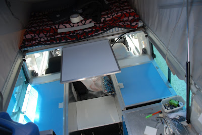

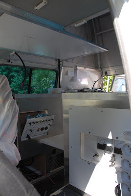

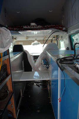

apres quelques semaines de boulot voici quelques photos de l'evolution de ma roulotte....

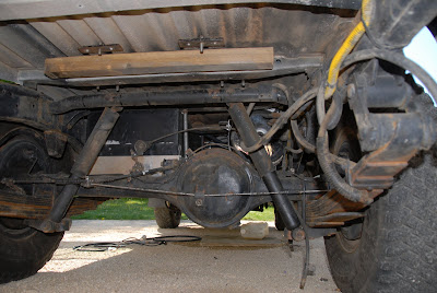

Et bien quand tu te mets aux raccordements électriques ça chome pas :super: , tout doit être séparable avec les interrupteurs que tu as prévus. Dans le photo ci-dessous on voit un câble ou une gaine qui passe contre un amortisseur, est ce une cheminement provisoire?
Fixe tout sous le plancher car tu reiques de les arracher en roulant ou avec des branches, c'est arrivé à un ami
Bonne poursuite du chantier

Merci Fred pour la certification mais ....j'ai pas encore mis le jus sur le circuit.... donc attends un peu...
Manard, en fais ce que tu vois dessous est provisoire, car j'attends un nouveau réservoir GO en Alu, les gaines que tu vois sont en attente...et j'ai en plus la suspension a voir avant....
Pour le cicuit électrique, tout est protégé par fusible et inter, ou relais.
Je vais tester dans la semaine si ca ne brule pas ce sera la fete ....pour moi .c'est une premiere
