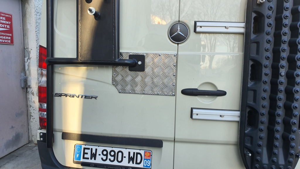

Le véhicule est arrivé avec le porte roue monté par Desert Service lui meme.
La qualité perçue est au rendez vous, il semble que ce soit une peinture type Epoxy ; en tout cas, aucune coulure.
Sur la photo ci dessous on notera :
- Le porte vélo n'est pas replié car c'est impossible avec la roue en place
- Ce n'est pas très visible sur la photo, mais le rail du porte vélo au plus près du porte roue est au contact de la roue de secours (bien que Desert service l'ait décalé vers l'arrière à cet endroit là en re percant la fixation du rail).
Il est fixé sur les 2 charnières de la porte :

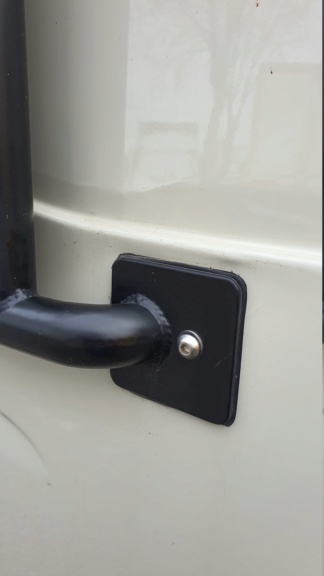

Un troisième point d'appui sur la porte ; il y a de grandes chances qu'il y ait une contre plaque de même dimension coté intérieur de la porte (sous la garniture que je n'ai pas démonté pour voir) :
On notera que deux plaques (devant / derrière) enserrent les trois supports sur lesquels viendra la RDS.
L'ensemble ne bouge pas, et ne semble pas contraindre la porte dans ses mouvement d'ouverture fermeture :

Nous chargerons la roue dans le coffre et partirons dans la foulée 15 jours en vacances (pour terminer aux fourgonnades)
Avec deux vélos montés (qui dépassent bien coté droit et le paieront cher, mais c'est une autre histoire ...) ; pas de place pour la roue de secours, meme en 225/75R16 (alors en 245/75R16 n'en parlons pas)
Ici, le rail de support du vélo blanc est remis à son emplacement d'origine (histoire que les vélo soient //) ; au risque de se répéter, ça ne passe pas avec une roue en 225/75R16, non plus en 245/75R16.
