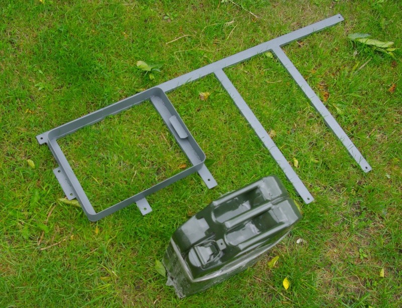

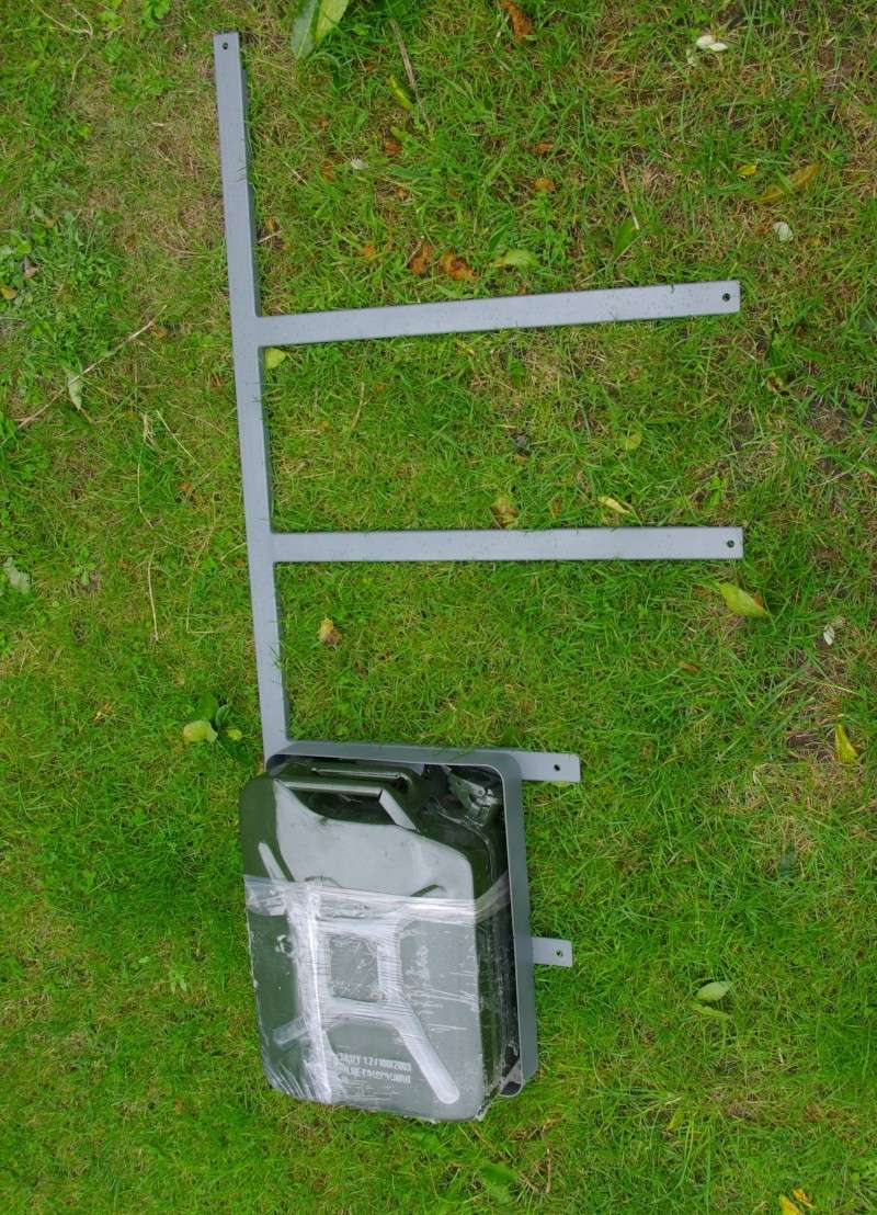

Pour l'instant, j'ai commencé une structure destinée à fixer un jerrycan, et qui permettra ultérieurement de recevoir également une roue.
Le jerrycan est bloqué en position dans le cadre, puis un feuillard métallique tendu par une fermeture à genouillère cadenassable le maintiendra en place.
Pour l'instant la peinture de la structure métallique a tenté de sécher sous la pluie. :rougefaché:

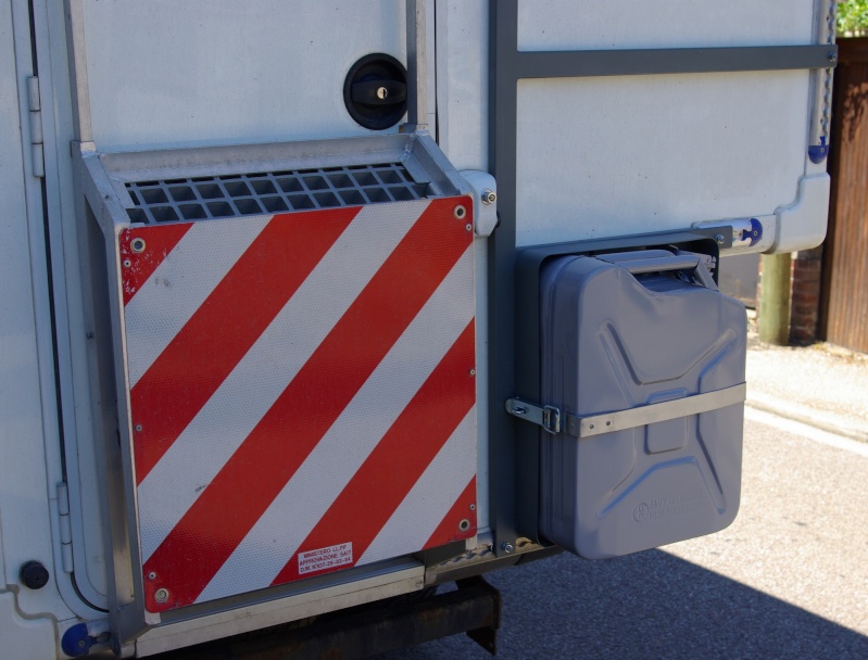

j'ai profité de ce week-end pour continuer et terminer le support de jerrycan :

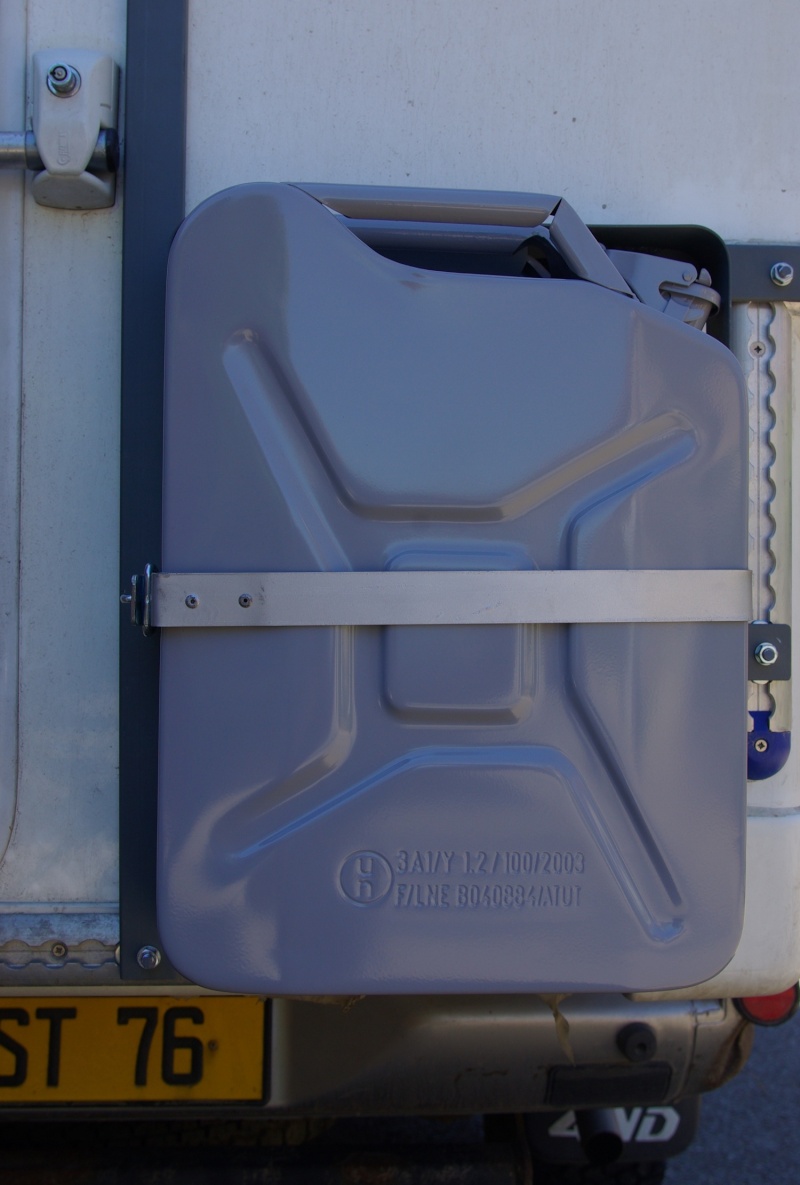

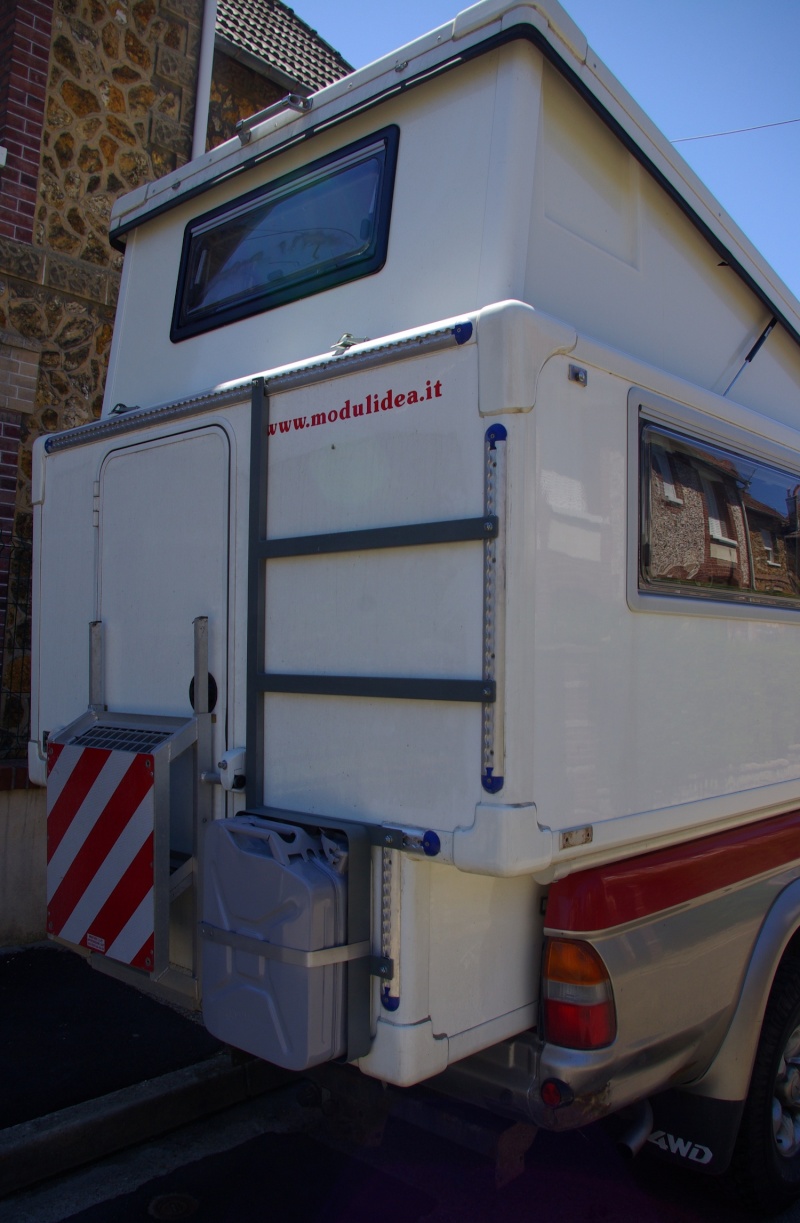

La structure est fixée à la face arrière de la cellule par l'intermédiaire de 8 boulons M8 pris dans les rails aéro.

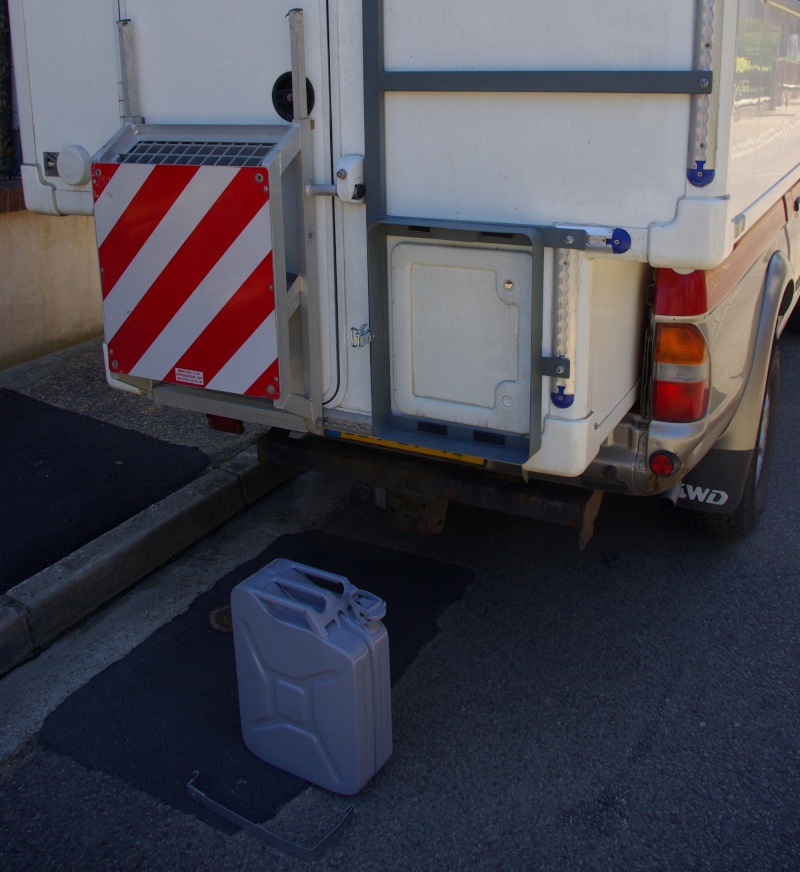

Le jerrycan est positionné devant la trappe d'accès à la cassette des toilettes. Une fois le jerrycan retiré de son emplacement, rien n'empêche l'ouverture de la trappe.
Au-dessus, l'espace libre sur la structure pourra recevoir une fixation pour une roue de secours supplémentaire.
Le jerrycan fait la même épaisseur que l'escalier et ne dépasse donc pas du panneau à bandes rouges et blanches.
Il reste à placer un cadenas pour verrouiller la genouillère.
Nous voilà parés pour notre balade albanaise sans soucis d'approvisionnement en carburant.
