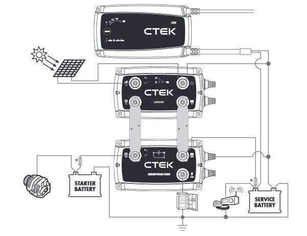

il y a aussi CTEK :
Ford Ranger Wildtrack Extracab 213CV BVA10 et Cellule Trip&Fish
