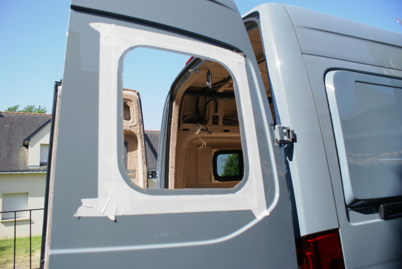

Pose de la baie au niveau de l'extension AR
Meme technique en attendant que cela sèche j'ai continué la pose des gaines, en cumulé tout diamètre confondu je vais arriver à 100 mètres linéaires
J'aimerais avoir posé le lambris d'ici la sin de semaine prochaine avant il me reste, la pose du Maxxfan et du lanterneau de la SDB ainsi que les baies des portes AR et la pose de Biofib

Pas trop avancée aujourd'hui j'ai du aller faire le ravitaillement en matériaux
Du coup préparation des contres cadres des baies AR et découpe de celle-ci
Joint de finition des baies posées en début de semaine
