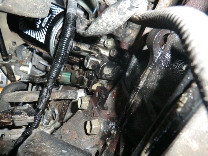

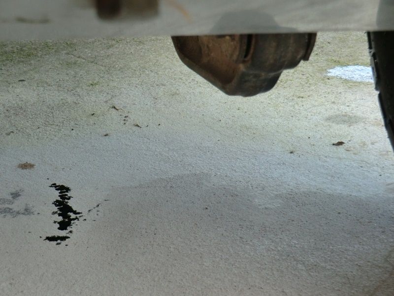

Un comble on m'avait toujours dit qu'un Toy ne fuit pas de l'huile , ce matin en voulant le démarrer je constate cette trace . Je vois déjà là certains Landeux bien rigoler et je les comprends ;)
Je ne sais pas trop d'où cela vient . Le filtre à huile a l'air bien mis et la fuite commence en dessous .
Si vous pouviez m'éclairer sur ce problème d'avance merci .
D'autres phots demain si celles ci ne vous conviennent pas !

joint du support de filtre a huile, probablement

Un toy ne fuit pas ...je confirme ...sauf dans certain cas ! :mdr3:
non sans blaguer, si tu viens de faire une vidange c'est quasi normal, tu ne peux (sauf dans certaine condition) enlever le filtre à huile sans en mettre de partout !
vérifies qu'il soit bien serré, sinon, vidange en récupérant l'huile, puis dévisses ton filtre et regardes le joint ?
remontes le, nettoies tout par en dessous avec de la lumière, remets l'huile et zail démarrage !! surveilles si ça fuit de nouveau !!
Merci Fred pour ces conseils .
Bon visiblement ça n'a l'air d'alarmer personne . J'en déduis que cela ne doit pas être grave !
J'ai déjà vérifié le serrage du filtre rien d'anormal et je précise que je n'ai pas fait la vidange .
Je vais donc la semaine vidanger et vérifier le joint du support , ainsi que celui du filtre .
