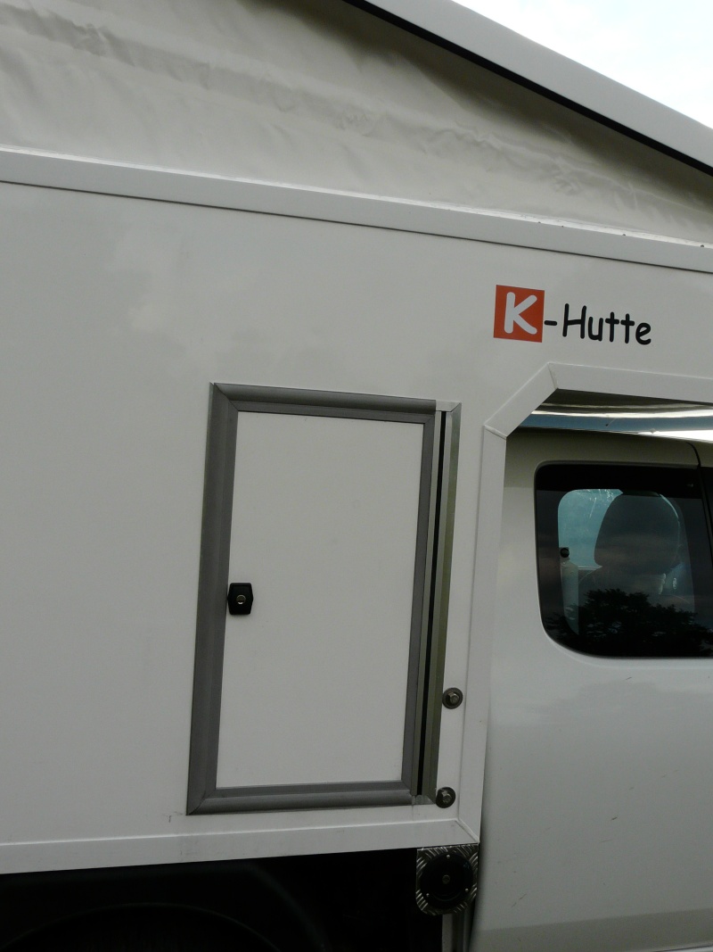

Messages : 6109
Re: Cellule Def 130 en cours de réalisation
Sur notre K-Hutte, il y a un petit renfort du panneau de coté (triangle) et çà raidit pas mal la capucine donc juste ce genre de renfort sur de l'alu.... :super:

Bonsoir Dakure25,
Merci pour cette photo et cette info sur "l'équerre" présente sur ta k-hutte, je vais voir avec mon artisan constructeur ce qu'il en pense vu la longueur de notre capucine, quitte à faire le triangle le plus grand possible en fonction de la place disponible.
