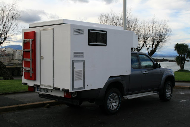

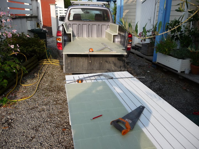

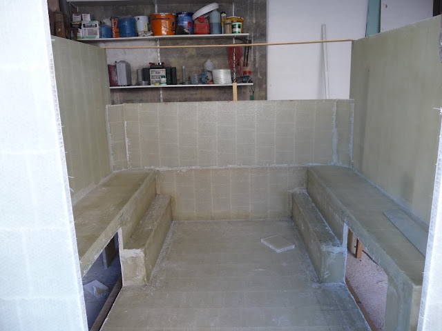

Bonjour à tous.
Je vous donne ci-dessous le lien qui vous permettra de découvrir, ou de redécouvrir, la fabrication de notre cellule en nidaplast à l'automne 2009.
http://picasaweb.google.com/athaneclaud ... utomne2009"
Pour vous donner envie d'aller y voir, je vous appate avec deux, trois photos.
Claude.
[imghttp://lh4.ggpht.com/_9yqWkEP65X4/Ss-QqLHcBhI/AAAAAAAAJtQ/IYOhSjjoeZM/s640/cellule%20022.jpg][/img]

Est il possible de connaitre le grammage des couche de mat utilisé, le poids de la coquille avant aménagement et une fois terminée ?.
Quelle est la finition des panneaux après la pose de l'isolation ?
Avez vous testé l'étanchéité du toit relevable ?
Je n'ai pas vu les éléments qui ont remplacés les coulisses découpées qui permettent de relever les petits panneaux en même temps que le toit. Est il possible d'avoir une photo ?
Est ce que le toit possède une assistance au relevage par des vérins ?
Quelques questions pour apporter des données fraiches pour la réalisation de ma cellule.
Merci.

Quelques premières réponses à tes questions:
. mat de verre 600gr/m2, une couche intérieure, deux extérieures.
. poids terminée avant les pleins environ 48O kgs. Sans doute environ 300 kgs avant aménagements.
. sur l'isolation, tissu de verre 300 grs/m2 + finition baclée économique genre papier peint avant départ en afrique : à reprendre.
. Etanchéité des panneaux relevables par deux joints caoutchouc. Un petit problème dans un angle à revoir, mais globalement satisfaisant pour une mise en oeuvre ultra simple.
. quatre bêtes coulisses de tiroir (castorama) de 55 cm aux quatres angles du toit et les quatre galet nylon correspondant ( contre coulisse recoupée pour ne garder que le galet) fixés sur les panneaux relevables.
. toujours pour simplifier et limiter le budget, le vérin, c'est moi ( rarement en panne !) J dévérouille les panneaux, je relève le petit panneau arrière en soulageant le poids du toit avec la tête. Je relève le panneau avant idem, puis les panneaux de côté. Je vérouille.
Bonne cogitation et n'hésite pas à demander des précisions.
Claude.
