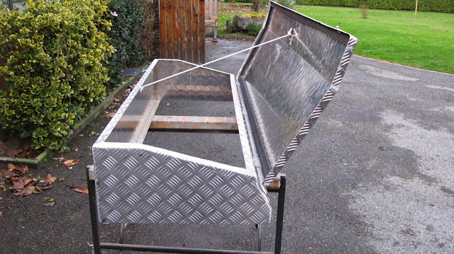

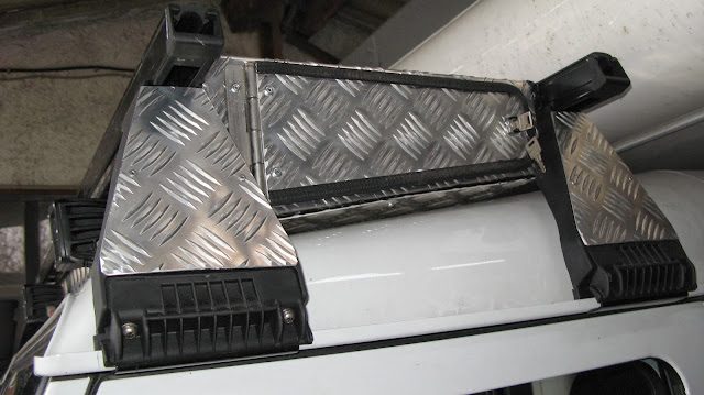

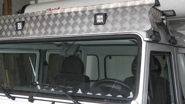

Coffre/ galerie, entre deux barres Rhino rack, en alu strié( 2x4 )par pliage sans soudure au pop et sika flex noir
volume 1,35m x 0,40m x 0,16m au plus haut
portillon sur le coté
2 projecteurs à LED, 9cm x 9cm puissant et discret 8|
un spoileur avant qui ferme l'ensemble
Il me manque de l'alu pour finir le dessus et faire la galerie plate forme , 1,52m x 0,55m x 0,05m ( rupture de stock)

Messages : 13389
Re: Une cellule dans le sud ouest
Bonjour Charlot,
Beau travail :super: , ce coffre aura plusieurs fonctions en gardant la possibilité de recevoir quelque chose au dessus
Bonne continuation et bonne journée à vous deux
Messages : 6109
très chouette avec les portillons sur le coté!! :super:
quelques questions Charles.
Il va être cloisonné à l'interieur?
Gardes tu un accès "par dessus", possible d'y poser un pneu supplémentaire?
Et dernière, tu pourrais me dire quand tu penses le mettre en vente? en MP si tu veux :clown:

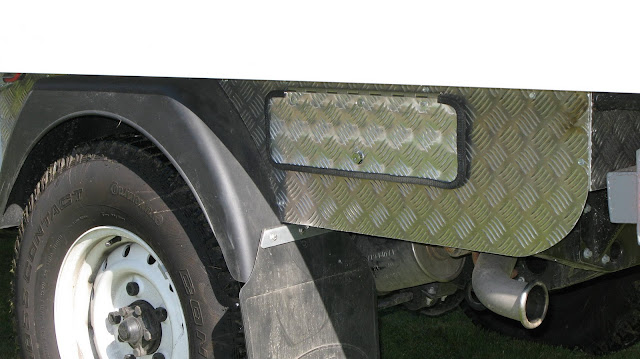

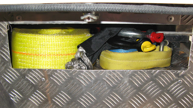

La fin d'aménagement de la " Balaïtous " . Hhouffff ::d
Petit coffre ( 1,55m de long) dans le travers du chassis AR qui libère la cellule de pas mal de matériel encombrants tel que, pelle, sangle, 4 plaques Utilisable que occasionnellement :gene:
Fermeture du dessus du coffre (non ouvrant) par une plaque trillé 1,52m x 0,55m x 5 cm de rebord en hauteur plus 8 pontés d'arrimage sur le pourtour
:gascon:
Messages : 13389
Bonjour Charlot,
Comme tu dis, de petits coffres rendent de gros services de rangement :super:
