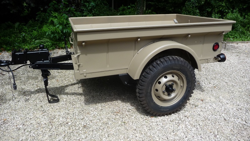

Alors j'ai acheté une Bantam :roll:

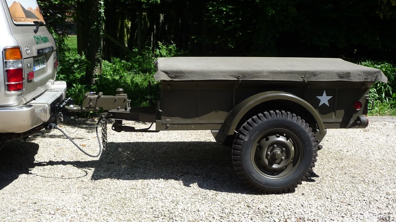

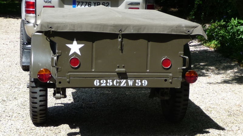

Et rare sur ce modèle... Elle est freinée

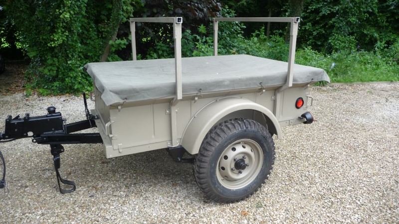

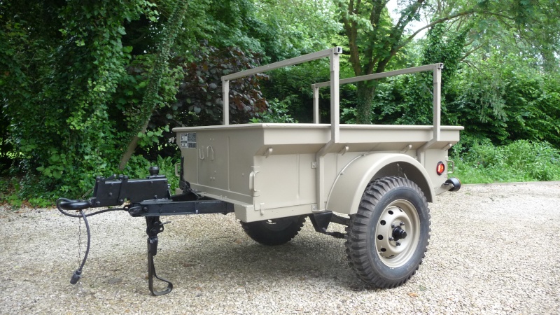

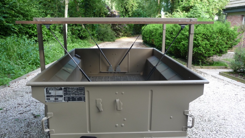

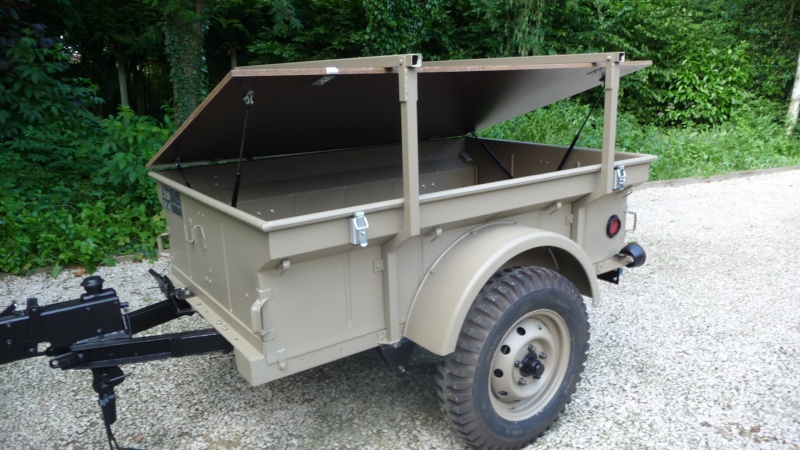

J'ai fait une première modification en guise de test
Pouvoir utiliser la remorque pour mettre les bagages sans découper la caisse arrière pour faire une ridelle... :nonon:
Donc réalisation de barres support de charges et d'un couvercle étanche et pratique... :]
Couvercle en contre plaqué de coffrage en 19mm, charnières du type verrou à crochet et vérins à azote d'ouvrant de désenfumage
l'ensemble permettant d'ouvrir indépendamment l'un ou l'autre des cotés ou les deux à la fois et fermeture par cadenas, une fois
la bâche mise, on distingue à peine le système ;-)

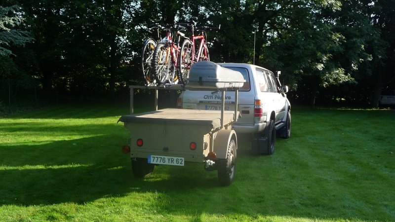

Le première année, cela m'a permis d'emmener les bagages dans la remorque, les vélo sur les barres transversales et la tente
Oztent dans un coffre de toit à ski... :bravo:

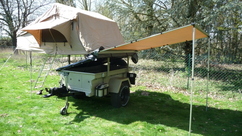

Comme cela nous convenait... Deuxième modification...

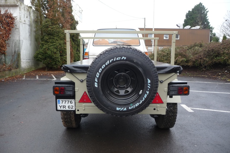

Re mise en peinture, changement des jantes et pneus, changement de l'éclairage, remplacement de la béquille par une roue jockey,
remplacement de la bâche en toile par une bâche PVC, adaptation d'une roue de secours, de stabilisateurs amovibles à l"arrière et
protection de l'intérieur de caisse :]

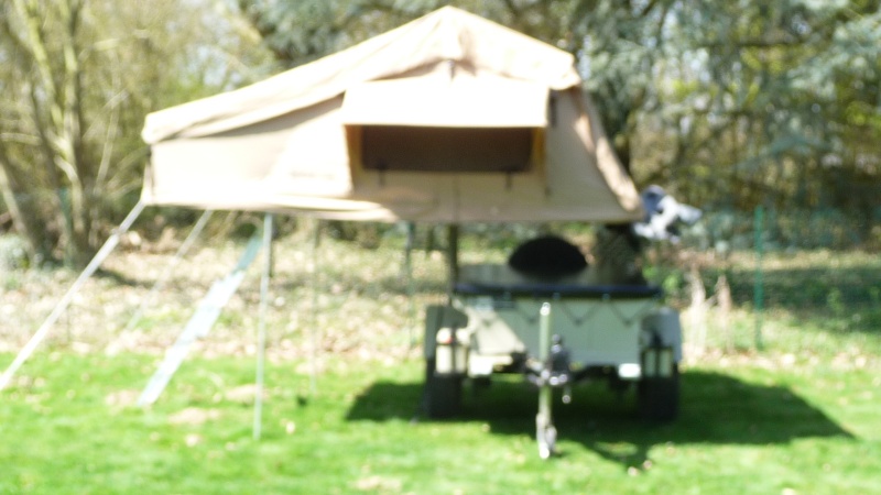

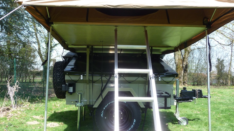

Ensuite installation d'une tente Djebel Line en 180 cm de largeur et d'un auvent de 200x250 cm
Et le volume à l'intérieur de la tente est assez impressionnant et qui ne gêne plus madame et sa claustro :)

Manard a écrit :Depuis que tu as changé les roues, il ne semble plus y avoir beaucoup de jeu entre le garde boue et les roues, en tout terrain ça pourrait peut-être frotter ?
En effet il ne reste que 6cm entre la roue et le garde-boue :/
J'ai fait l'erreur de prendre le gabarit remorque à vide... et là j'avais plus de 10cm de jeu... Seulement un fois la tente et le store installé :(
Il faut que je surveille cela de près... Mais à priori les roues ne peuvent plus remonter de beaucoup... Il y a une butée sur les supports de lames :]
Cela dit... Je n'avais pas pris à garde à ce problème et je ne suis pas certain qu'au volant du 80 je puisse entendre les roues de la remorque
qui frottent :-|

Les pneus d'origine sont en 6.5.. Soit des galettes...
L'entraxe est de 5 fois 139.7 et l'alésage de 100 mm...
J'ai donc pris des jantes en 7/15 déport négatif de 25 (alors que l'origine est de plus 30) afin d'élargir la voie
et l'alésage central est de 105 mm... Soit des jantes adaptables sur un Susuki Samouraï :super:
Les pneus sont des BF AT en 235/75 R15 d'un diamètre de 74cm environ pour que la remorque soit à plat
une fois attelée... ;-)
