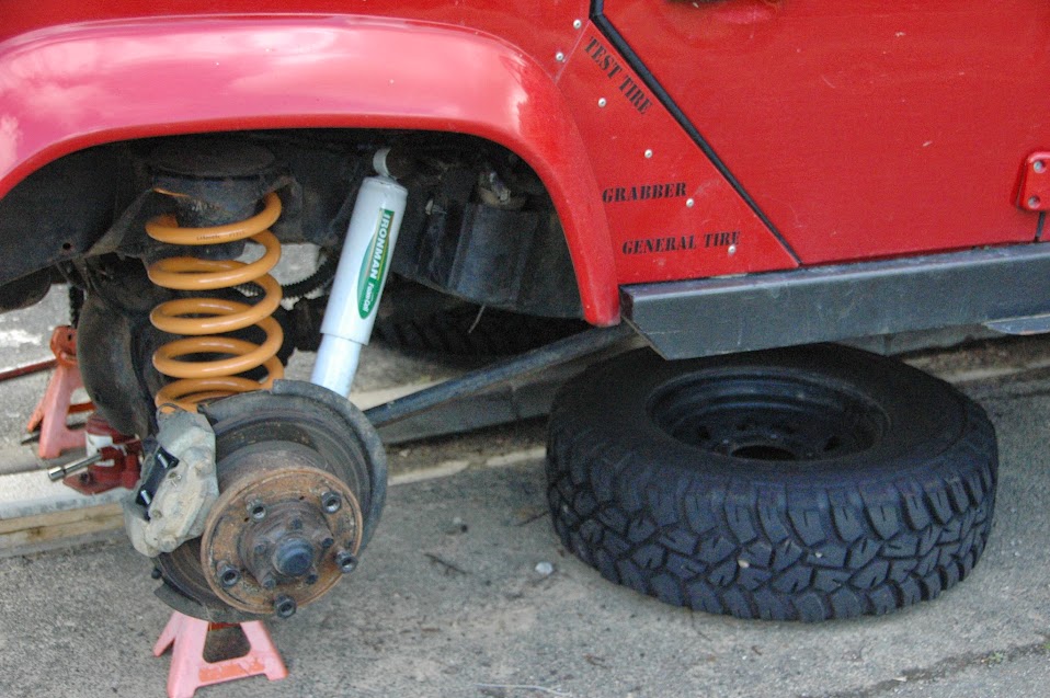

Sur mon Land 110 qui est en Kit suspatte IronMan (essai presse Web) Mon Vehicule a prsi de la hauteur et le bonhomme lui NON
Donc j'ai une caisse type cartouchiere miltaire qui devient mon marche pied
Et souvent le soir on est assez loin du 4x4 (en groupe) et on cherche à avoir de la lumière ou besoin de charge pour un pc ou tablette
Donc comme j'avais un booster avec la coque HS
Mise en place de la petite batterie
Branchement de prise d'alimentation ext (allume cigare + USB)
Un voltmètre pour connaitre la charge ou décharge de cette dite batterie avec son interrupteur
et une prise de type 220v qui va se brancher la journée sur le 12v du land pour se charger
Je viens de l'essayer pendant les vacances et pas mal
