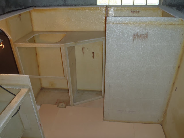

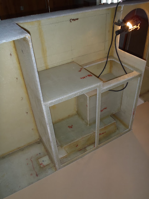

Comme indiqué précédemment, voici quelques photos de l'intérieur
Sur celle-ci, on peut apercevoir à gauche de l'entrée, le coin vaisselle, sur le plan le trou pour le bac inox, au dessous de celui-ci un placard, au dessous, l'emplacement pour la glacière à compression. A droite, le pan coupé est un placard, à côté la cloison du coin toilette. On peut apercevoir l'isolant (en cours de pose) ainsi qu'un des sept inserts( carré de nylon fixé au mastic colle et renforcé lors de la stratification par un tissu bi-biaix.
La suite de la visite, voici le coin cuisine. Le plan de travail possède un décalage afin d'avoir la plaque de cuisson protégée lorsqu'elle n'est pas utilisée. Ceci permet d'avoir un plan utilisable pour poser des affaires et surtout je trouve que la protection des zones proches des brûleurs sont d'avantages protégées, le couvercle lui protégeant la fenêtre. On aperçoit le coffre gaz sur le passage de roue, étanche par rapport à l'habitation, le raccordement de la plaque et du détendeur sera assurée par un canalisation rigide (les soudures des différents raccords seront faite par un pro, brassées à l'argent). D'autres inserts pour la fixation sur le porteur sont visibles.
la dernière, le coin toilette, là aussi un point de fixation (inserts)
Demain je vais me lever avec le soleil afin de profiter un maximum de la fraicheur matinale car avec plus de 38°mon garage se transforme en sauna et ce n'est pas très bon pour la résine....
A bientôt..

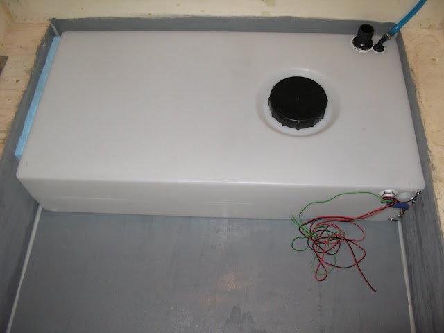

Je me pose une question concernant le raccordement pour le remplissage du réservoir d'eau propre. J'ai fait l'acquisition d'un réservoir similaire à celui-ci, je me demandais si il était possible en coupant une entrée de raccorder le tuyau de diamètre 40 dessus, qu'en est il de l'étanchéité ? Est ce que certains d'entre vous ont utilisé cette méthode ou bien avez-vous utilisé un raccord (droit ou coudé).
Merci d'avance pour vos réponses.
le réservoir:
Messages : 4812
Re: Projet "Caisse Frigo"
Bonsoir Denis ,
Pour une question d'angle et de manque d'espace , j'ai percé un trou très ajusté et mis direct le tube annelé bleu de chez "Narbone à que ce soir" ... mais l'ayant étanchéifié à la colle PU "six cas" 11FC" , pourtant que j'apprécie , sur ce matériau noir , ça ne donne pas un bon résultat à la longue .
Le décollement est inévitable ... et la flotte partout aussi :D
On pourrait envisager la création d'embout dédié , en pvc peut-être ?
Euro6 , à toi :) tu ferais comment , toi ?
F,DK,S,FIN,N,E,P,MA,RIM,RMM,NL,B,L,D,CH,SLO,HR,BIH,MNE,AL,GR,I,RSM,V,H,RO,MD,TN,LAR,GB,IRL,PL,LV,LT,RUS,MGL,NAM,EST,RKS,MK,TR.
Messages : 13419
Bonjour Denis,
A mon avis ces "mamelons" sont prévus pour recevoir un tuyau d'amenée d'eau, essaie dans un premier temps avec un ou deux colliers en fil d'acier, ça marche bien sur les tuyaux annelés. Moi j'ai mis une entrée droite qui se visse à l'intérieur du réservoir et un maintien avec deux colliers à fil à l'extérieur. Le réservoir étant en polyéthylène ça n'est pas facile à coller.
Bons essais
charlot
Messages : 529
Localisation : Tarbes ,65
Message par charlot »

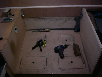

Salut denis ,les réservations me semble très efficace,pour recevoir le tube annelé de remplissage :)
mon montage avec des raccords NA et évent a ne pas oublier si l'on ne veux pas avoir des refoulement
estrade avec ses trappes de visites
Bonne journée, superbe travail A+
Messages : 304
Message par Denis »
j'ai contacté un épicier d'accessoires camping-car qui possède un atelier de montage, je lui ai posé la question concernant le raccordement.Sa réponse:
'' j'ai le gars à l'atelier qui monte le tuyau annelé de 40 mm avec un peu de silicone et un collier fil, ça fonctionne, pas de problème de fuite...''
Avec vos avis et le sien, je vais donc m'orienter vers ce branchement (ça m'arrange un peu dans l'installation du réservoir...)
Une autre question concernant la réserve d'eau, comment avez vous fixé celle-ci, des sangles, un compartiment adapté...quelles solutions avez vos adopté ?
Merci Charlot pour le compliment, ça fait plaisir...
A bientôt.
Messages : 13419
Bonjour Denis,
J'ai monté le réservoir avec deux sangles à cliquet situées proches des bords pour éviter d'écraser le réservoir au serrage. Il est en appui sur une paroi sur une des grandes faces, sur le haut du réservoir j'ai mis deux morceaux de grosses cornières aluminium avec une lumière pour passer la sangle, en partie basse au pied du réservoir j'ai également mis deux autres morceaux de cornières, rien que ces cornières maintiennent bien le réservoir, les deux sangles assurant le reste de l'immobilisation avec un serrage modéré.
Bonne réflexion pour cette installation
Messages : 4548
j'ai monté un modèle de réservoir similaire au tien, Denis, dans notre cellule.
Je n'ai pas utilisé la possibilité de brancher directement le tuyau de remplissage sur un des 4 "mamelons" prévus à cet effet car leur positionnement et leur orientation ne me convenait pas par rapport à l'implantation. J'aurais sûrement préféré, car la tenue du tuyau avec un collier fil serait sûrement meilleure que la pose d'un raccord.
Comme Bernard le précise, le matériau de ces réservoirs rotomoulés est une matière plastique très difficile à coller. Le polyéthylène nécessite un traitement de surface préalable destiné à créer des accroches chimiques aux chaînes polymères de la colle pour espérer obtenir un semblant d'efficacité. Ce traitement, réalisé au plasma mais souvent réduit à un simple flammage, n'est pas facilement envisageable dans notre cas. Les raccords plastiques vendus par les accessoiristes sont pratiques, mais sont en...plastique (souvent du polypropylène, lui aussi difficile à coller...!). Avant cela, leur principal défaut est que ce matériau empêche de pouvoir exercer un couple de serrage suffisant pour écraser un joint d'étanchéité efficace. Alors, comme Charles, il faut se contenter d'un cordon de mastic qui peut suffire si tout se passe bien, mais qui peut aussi fuir comme Franck en a fait la désagréable expérience (et moi aussi...). Le problème est évidemment plus crucial encore s'il s'agit d'un raccord posé sous le niveau de l'eau, comme une sortie d'eau vers la pompe ou bien une simple vidange (à éviter absolument !).
Pour moi, l'idéal est d'utiliser des raccords métalliques, en inox ou en laiton, qui permettent de serrer fortement un joint et ne nécessitent donc pas de collage ou masticage, tout en restant facilement démontable.
Pour la fixation de ce réservoir qui peut atteindre et même dépasser largement les 100 Kg, il vaut mieux prévoir un système solide qui l'empêche de bouger ! Dans notre cas, ce sont des cales démontables qui le contraignent à rester à sa place contre la paroi avant de la cellule, coincé entre les deux passages de roues. Un tasseau supplémentaire l'empêche de "décoller" du sol.
Bravo Denis pour la qualité du travail mené sur cette cellule !
