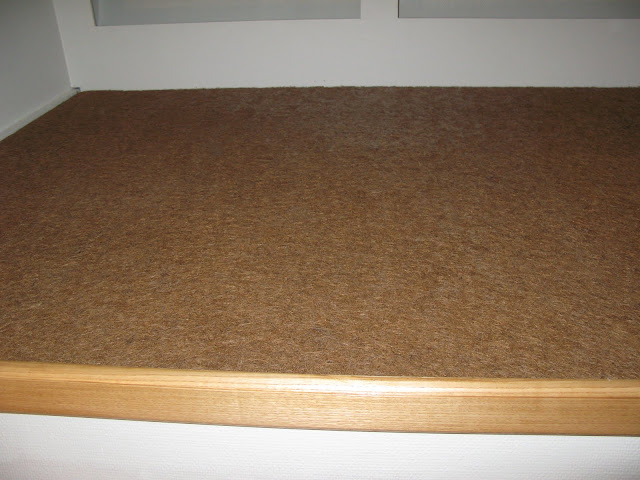

mise en place du matelas anti-condensation en coco synthétique épaisseur 17mm et le matelas bultex de 80mm densité 37kg

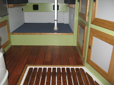

Fabrication du faut planché + 45mm pour créer le bac de douche devant la porte
j'ai inséré des tiges inox de 8mm (4) sur les bordures du bac pour un éventuel marche-pieds
Colle R41 Pro plus cloueur et le voila fixé
prochaine opération plastification de l'ensemble ( Résine)

Profondeur du bac a douche 45mm

voila !!un aperçu de l'intérieur de la Balaïtous pratiquement terminé

Juste une petite question .
Le caillebotis juste à l'entrée est certainement destiné pour la douche .
Mais n'as tu pas peur qu'à chaque fois que tu rentres dans ta cellule diverses saletés se trouvant sous les chaussures aillent se loger dans le bac à douche ?
Je suis conscient qu'il faut faire des compromis dans un espace aussi réduit mais sans doute que tu y as pensé ?
