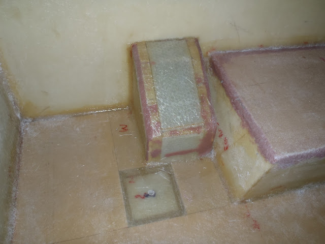

Concernant le revêtement de sol, nous avons trouvé une chute d'un pvc utilisé dans les milieux hospitalier garanti pour sa résistance, zut je ne me souviens pas de son nom...un autre soir peut-être. Il faut que je fasse des tests de collage, je mettrais une photo un peu plus tard.
La cellule avance petit à petit... j'avais sollicité Manard pour le problème de goulotte de remplissage de gazole, après réflexions, j'ai trouvé dans une casse une goulotte qui fera très bien l'affaire, solide (montée sur un Mitsu) avec bouchon fermant à clef, juste adapté à mon projet, je vous poste une image:
Bien évidemment il a fallu faire un trou sur le coté gauche (sous la fenêtre qui n'était pas encore là sur les dernières photos...) deux petites photos
un zoom:
le travail à l'intérieur : la goulotte passe sous le lit bas, elle assure l'étanchéité demandée pour l'homologation.
