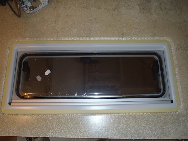

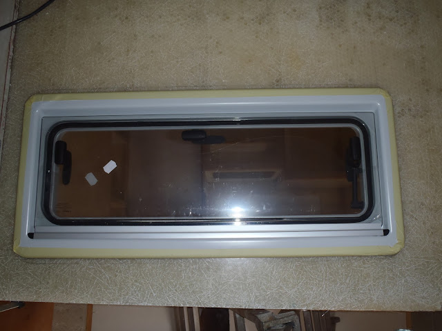

Aujourd'hui, j'ai donc attaqué les feuillures pour les deux fenêtres de la cellule.Un petit reportage photo pour expliquer la procédure mise en œuvre.
J'ai positionné la cellule sur le côté afin de travailler à plat, mis la fenêtre en place:
Tracé le contour:
puis patiemment avec une défonceuse et une mèche avec des pastilles au carbure, j'ai enlevé la matière:

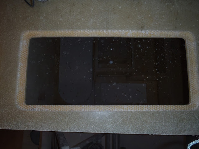

Voila ce que ça donne avec la baie:
Après réflexion, pour améliorer l'évacuation de l'eau, j'ai fait à l'aide d'une meuleuse, un dégagement vers le bas avec un angle proche de 45°:
Il reste pas mal de travail, boucher les alvéoles, poser un mat, épaissir la cloison à l'intérieur....
Avez vous des remarques constructives pour renforcer cette zone qui à été pas mal affaiblie par la feuillure ?
Merci.
Messages : 13422
Re: Projet "Caisse Frigo"
Bonjour Denis,
Pour renforcer je ne vois que coté intérieur, mais ton mat ou rowing + résine une fois les trous des alvéoles obturées va renforcer déjà. La fenêtre ne subira normalement pas de gros efforts. Pour boucher les alvéoles, si la mousse ne marche pas, il y a le mastic de carrossier, prends en un qui soit facile à poncer.
Bonnes finitions
C'est pour éviter cette question de bouchage des alvéoles que je t'avais répondu "avec des profilés pré-fabriqués en polyester" ...
L'astuce du bois est sympa aussi et facile ... Je viens de réduire un trou de lanterneau avec des tasseaux de pin car j'ai installé un Fiamma ventilé-régulé pour tenter de contrer la surchauffe de ma Wallas ...
J'ai mis deux couches de mat225 et ,crois-moi , c'est sacrément solide ...
Soit certain que le polyester supportera facilement les contraintes très faibles qu'auront tes fenêtres ... La portée est grande et les efforts faibles et répartis ...
On oublie le renfort intérieur que tu auras pour rattraper l'épaisseur mini ... Il va , à lui seul , rigidifier le cadre ...
C'est pour tout ça que je ne chargerais pas l'ensemble et me contenterais d'un film du genre bande 3M que j'ai utilisée pour mes angles ... Elle évite à la résine de couler partout et sert de coffrage . C'est un gain de temps et un résultat parfait .
Si je devais réparer ou refaire une caisse ... mais l'envie s'estompe avec le temps :lol: bravo pour le boulot ...
franck4x4 a écrit : L'astuce du bois est sympa aussi et facile ... Je viens de réduire un trou de lanterneau avec des tasseaux de pin car j'ai installé un Fiamma ventilé-régulé pour tenter de contrer la surchauffe de ma Wallas ...
Franck
Du temps où je bossais sur les bateaux, j'ai gardé une astuce avec le contreplaqué stratifié.
Le CP n'étant perméable que sur les premiers plis, on passait une couche de résine non catalysée mais diluée à l'acétone, uniquement dans le but de la faire pénétrer dans le CP, ensuite on stratifiait dessus, la catalysation se faisant en chaine, catalysait la résine d'accrochage dans le bois et on avait une meilleure adhérence, tout en sachant que ce sont des matériaux différents et qui travaillaient de manière différente ....mais sur des carènes soumisses à de fortes contraintes de toutes parts et en milieu humide et salin....c'est bien différent que sur nos cellules !
Messages : 4550
voilà une réalisation bien menée !
C'est à ce genre de détails de fabrication et de qualité de finition que l'on sent une conception réfléchie.
Sur une prochaine (et hypothétique...) cellule, je pensais également encastrer les baies S4, juste pour avoir un aspect plus intégré. Je pensais réaliser un cadre constitué d'un assemblage soudé de profilés alu en "Z" collé dans l'ouverture de la paroi comportant une feuillure du type de celle que tu viens de réaliser.
Pour le renfort, sans être un spécialiste de la mise en oeuvre des matériaux composites, je pense que le cadre intérieur suffira amplement à remplir ce rôle. D'autre part, je trouverais dommage, voire risqué, d'inclure dans la paroi un renfort en bois qui présente le grave inconvénient de gonflement possible encas d'intrusion d'eau ou d'humidité toujours possible...
