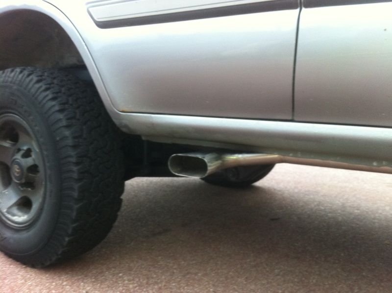

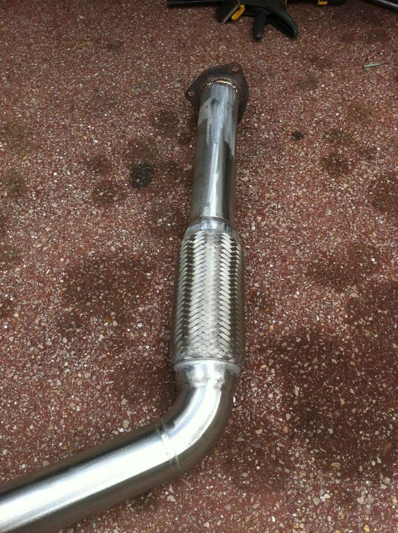

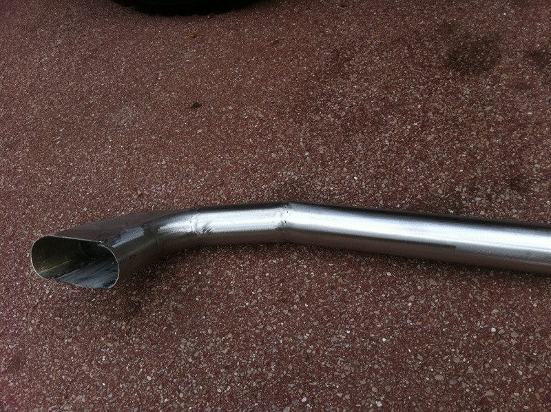

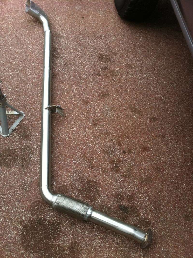

J'ai aussi recut mon joint a la sortie du collecteur qui vas me permettre de modifier ma ligne iinox et de enfin pouvoir monter un silencieux car la c'est vraiment bruyant :roll: ca fait un ans que c'est comme ca :roll:
