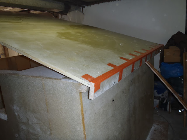

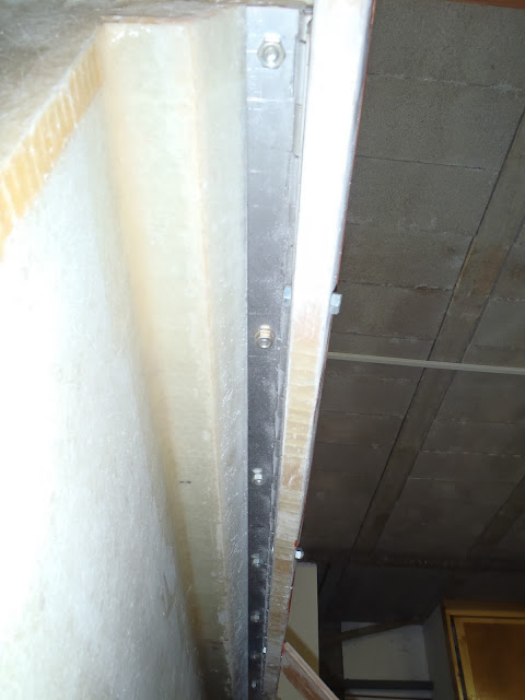

Ayant un petit peu de temps ce soir, je vais vous indiquer quel choix a été fait pour la fixation du toit sur la partie avant. Suite aux divers schémas que j'avais posté il y a quelques jours, c'est finalement le derniers avec quelques légères modifs qui a remporté la palme (en composite). Un petit reportage photo donnera bien plus de précisions:
Voici la charnière montée sur son support, ceci étant la photo de fin. On peut constater que le toit est en phase de test....
Voici la confirmation de la phase de test du toit !!
Pour en arriver là, il y a eu plusieurs étapes:
Le support avec ses morceaux de Nidaplast prévus pour être collés dans la paroi de la cellule, on peut apercevoir les trous (fait à la défonceuse)
un zoom sur le support: Autour de chaque trou pour les boulons de fixation, il a été enlevé avec une mèche des nids d'abeille afin de remplir la cavité de colle mastic, un essai de compression a été réalisé en serrant un de ces insert dans les mâchoires d'un étau d'établi, celui-ci marqué n'a pas donné signe d'un quelconque écrasement. Tant mieux. j'ai relevé cette méthode d'insert sur la notice technique du Nidaplast.
Opération de collage:
Une dernière image avec une vue par dessous, on peut apercevoir le magnifique joint congé prévu pour recevoir une combinaison de tissus et de bi-biax afin de renforcer toute la zone pour supporter les diverses contraintes une fois le toit ouvert...(Pour info, la charnière piano est bien sûr en inox, je l'ai trouvé chez Brusson à Toulouse, le patron Philppe est très sympa (http://www.brusson-industrie.fr/catalogue.php" ).

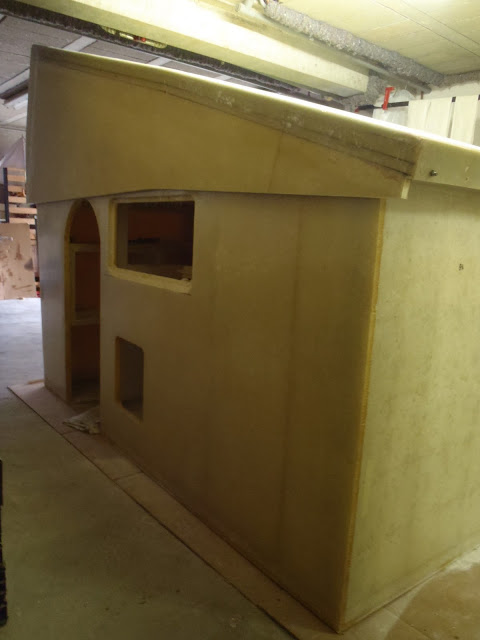

c'est vrai Bernard que ça a pris pas mal de temps car j'ai hésité un peu avant de me lancer. Concernant le volume, voici quelques photos:
La première montre le toit avec ses panneaux latéraux (les journaux au sol étaient là pour éviter de mettre de la résine partout lors des renforts des angles)
Celle-ci permet de visualiser le développé du toit au relevage, on peut voir les traits de l'emplacement des panneaux de la face arrière: les plus droit vers l'arrière du panneau
Pour finir et voir un peu le volume, une vue arrière toit levé par des vérins de dernières génération....
A suivre..

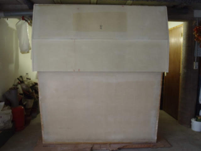

Le toit a un peu avancé ce week-end comme le montre les photos ci-dessous. Sue celle-ci, on peut voir les divers renforts effectués aux angles at sur le pan coupé.On aperçois aussi l'emplacement de la fenêtre (sur le panneau du haut au milieu).
vue de l'arrière
côté gauche
Le toit levé sans les renforts (photo d'hier après midi)
Toit ouvert côté droit
La dernière pour ce soir
Il faut maintenant effectuer les renforts sur la face arrière à l'intérieur, poncer tous ces renforts, mettre la fenêtre, puis demander à Bernard pour le calcul des vérins... :D
