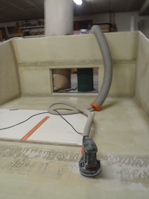

J'ai fait un test ce soir avec ma vieille Métabo qui fontionne quand elle le veut (presque 20 ans de service), c'est vrai que c'est bien moins fatigant qu'à la main, et le résultat est à la hauteur de ce que je souhaite. Une petite photo pour vous montrer le montage: tuyau d'un vieil aspirateur branché sur la ponceuse et sur l'aspirateur du combiné bois. Plus de poussière vraiment agréable de travailler ainsi.
Mais il faut que je la remplace car elle ne pourra jamais assumer sa fonction pour toute la cellule. Elle a eu du mal ce soir pour effectuer un côté extérieur d'un panneau latéral.... :snif:
Pour Def130, est ce que ce modèle de chez Bosch la GEX 150 Turbo Professionnal est aussi performant et fiable que la Makita BO6040 ? Merci.

la marque c'est très perso je suis très branché Makita ... mais je suis sur que l' Allamande va aussi mais privilège un modèle avec le moteur en long comme la BO6040 tu la contrôle mieux,

def130 a écrit : privilège un modèle avec le moteur en long comme la BO6040 tu la contrôle mieux,
C'est le cas pour la Bosch. Et j'ai peut-être une occase qui se présente, je vais voir si ça vaut le coup. Autrement je rechercherai une BO6040.

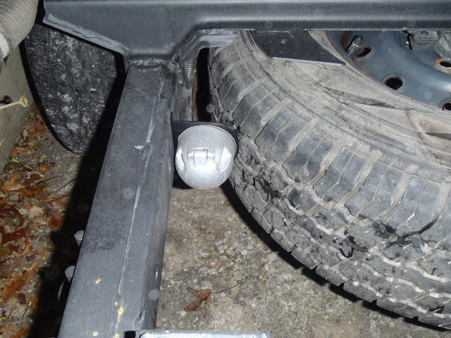

Depuis un moment déjà, je réfléchissais à un système remplaçant les fixations de la benne pour les câbles du frein à main.
Comme on peut le constater sur cette photo, ils se baladent au dessus de l'arbre de transmission et surtout il n'assurent plus leur rôle.
Deux tubes carrés, un morceau de tube un poil plus gros, deux petit bouts de tube et voilà:
un zoom:
La pièce avant peinture:
Comme il est prévu d'équiper le PU en fonction de l'utilisation, vacances ou bricolage, j'ai installé une prise afin de pouvoir connecter indifféremment la benne ou la cellule. Une photo pour un aperçu de l'installation:
