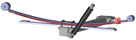

syncronono a écrit : ven. 26 févr. 2021 18:57 Même problème sur mon Sprinter 4x4 type 906.
La lame JSA frotte au même endroit, à l'intérieur donc.
Elle frotte parcequ'elle suit la courbe de la lame supérieure maîtresse.
La lame inférieur de Mercedes est plus loin et elle est munie d'un gros tampon au bout pour protéger de ce frottement.
Tout comme vos photos des fourgons.
Il faudrait que JSA équipe ses lames d'un embout pour éviter le frottement et qu'elles soient guidées dans le logement ?
Qu’elle soit plus courte vers le point fixe, c’est tout, ceci dit la lame sous maîtresse serait elle pas trop longue du coup et son silent bloc poserait il dessus?
Auquel cas, une taille de 10mm de chaque côté à partir de 20 mm de l’entrée du point fixe serait l’option.
Je pense à une mauvaise étude et réaction tardive du fournisseur, car laisser vos points fixe se faire ronger par vos lames jsa ou autre au risque d’affaiblir l’acier et un jour vous perdrez le pont :mrgreen:
Il faut peut être montrer les dents afin qu’un correctif soit proposé ;-)
Perso, je sors ma tronçonneuse, un bon disque et roule ma poule :mrgreen:

Le Yeti a écrit : jeu. 25 févr. 2021 12:42
-1) Pour le phénomène Il en ressort que :
Il se produit aussi sur les Sprinter non équipés de lames JSA ; il s'explique par la faiblesse de la dimension des ergots de maintient (ces excroissances à droite et à gauche du centre des lames).
Le phénomène s'amplifie d'autant quand le véhicule est très chargé (3T5 et +), et qu'il y a des routes / chemins sinueux ; c'est pire avec nu couple important (en cote par exemple).
Autres points :
  • -2) ...
  • Le tokio (la vis que certains ont qui passe aux travers des lames en leur centre) n'est là que pour maintenir les lames pendant le montage, c'est tout ; son couple de serrage est de 65 nm (il y en a qui ont serré plus fort ... Glups ...)
    -3)
  • Il n'est pas chaud pour des brides additionnelles ; selon lui, cela induit une contrainte de torsion sur la lame ; ce n'est pas "anormal" qu'une lame tourne d'elle même (ce qui se constate sur des véhicules full origine) ; mais dans le cas présent, vu que sa vient frotter va falloir y passer.
Suite à lecture approfondie de ce post, certaines choses me chagrine dont voici 3 points juste ici:
-1) les lames Mercedes sous la lame à rouleaux ne sont pas aussi longue pour entrer dans le point fixe, son argument que celle d’origine Mercedes ont le même problème reste à prouver, photos de quelqu’un du forum?
-2) l’étoqiau n’est pas juste là pour «maintenir le paquet de lame pendant le montage, il est le ‘’pion’’ centreur du pont sans lui les brides seraient insuffisantes.
-3) effectivement il ne faut pas brider autre part, cela réduirait le débattement en autre, ceci dit des cavaliers libres en hauteur mais centrées en largeur aideraient je pense, mais pour ma part tes lames sont trop longues et ne devraient pas aller jusque dans la cage du point fixe.
As tu une photo de la pièce que tu nommes les ergots de maintient?
Merci pour ce retour, casa sprinter se doit d’avoir des reponses :mrgreen:

Je suis d'accord avec Kaya 29,les lames sont trop longues. J'ai montré avec photos que sur mon châssis cabine la lame JSA est plus courtes. Pourquoi cette différence avec le fourgon ?
A cause de la lame inférieure , très longue elle aussi. Il faut bien que les tampons caoutchouc aux extrémités de cette lame puissent si besoin appuyer dessus. Ma réflexion, peut être que JSA devrait faire un kit avec 2 lames adaptées ?(la lame dessous origine Mercedes serait supprimée ou étudier 1 lame JSA renforcée en lieu et place de la lame origine MB (avantage pas de changement des brides de fixation au Pont) ?

lame JSA (réf. 2633250) montée sur fourgon 316 :
Kaya29
Messages : 964
Enregistré le : dim. 31 mai 2015 21:55
Re: Montage Lame additionnelle JSA sur Sprinter 4x4 2018 = + 6 cm
Message par Kaya29 »
Merci mercopolo.
Donc 2 pions ‘’centreurs’’ et trou d’étoquiau 😉
as tu une vue de la lame à rouleaux afin de voir ces fameux trous de reception?
Modifié en dernier par Kaya29 le dim. 28 févr. 2021 11:49, modifié 1 fois.

Le Yéti et syncronono, Il serait peut être possible de juste retailler en largeur les lames jsa en fin de lames du côté des 2 points fixe, de 4 à 10 mm de chaques coté et sur 100mm de longueur environ, ce qui devrait suffire pour éviter ces froffements ‘’bien prendre les mesures’’ et donc le tampon caoutchouc devrait conserver sa fonction sans problème.
Franchement, je trouve étrange que des pro laissent ce genre de souci sans correctif, si simple à résoudre devant le véhicule ou des photos explicites sans oublier le retour téléphonique entre Yéti et le fabricant dont les dires me laissent perplexe :roll:

Je viens de regarder sous mon véhicule. Il est inutile de retailler les lames. JSA a réalisé une modification, les tampons anti-frottement ont été modifiés, avant ils étaient ronds et d'un diamètre inférieur à la largeur de leur lame, ils les ont remplacé par des tampons rectangulaires en une sorte de "caoutchouc" dur qui eux ont une largeur dépassant de bien 4/5 mm de chaque côté de leur lame, donc c'est ce patin qui frotte quand la lame bouge. On est sur un frottement caoutchouc contre métal et plus métal contre métal donc pas d'usure. Changer vos tampons anti-frottement ronds par des rectangulaires et du coup plus d'usure du support (sauf la peinture qui est un peu partie, et pas d'oxydation possible car frottement régulier).

Les lames ont été montés chez JSA début juin 2019. Concernant l’usure c’est le tampon qui va s’user, le frottement induit sur le support métallique tel qu’il se fait ne va pas créer un cisaillement sur ce support.

C'est une image qui vient du site JSA.
Petite bride rouge pour aligner les lames.
Installé sur d'autres fourgons.
Ce serait notre solution ?
https://www.jsa.fr/articles_20_une-susp ... on-amenage

Oui, ce serait une des solutions d’ailleurs j’avais mis 2 photos plus haut dans le post de cette possibilité, par contre, ça voudrait dire de démonter tes paquets de lames afin de percer et riveter ces guides qui au passage devraient avoir un petit tube dans lequel passerait un boulons afin de consolider les plats et guider/contenir les lames.
Maintenant et ça n’engage que moi, Je pense que la petite échancrure que je proposais au dessus serait plus simple et radicale, a voir.
Édité à 16h30.
Après avoir regardé ton lien, il ne parle que de la fratrie fiat/Citroën/Peugeot ;-)
Je vais regarder de plus près :mrgreen:
Édité à 16h42.
J’ai regardé de plus près et apparement ils auraient 3 kits dont un avec ces brides dont tu parles, ceci dit je n’ai pas vu 4x4 ou autre appellation qui me guiderait, je pense qu’il vaut mieux les appeler pour affiner la recherche. ;-)
