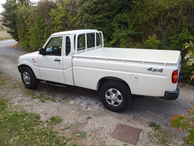

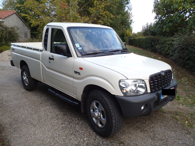

Pour le PU, les avis sont partagés. Voici deux photos afin de se faire une idée plus précise de son esthétique:

Re: Projet "Caisse Frigo"
... c'est pas un land....
katell
Sainte Katell
Messages : 590
Message par katell »
idem... ça se voit au premier coup d'oeil : c'est pas un land... :ange:
Katell
