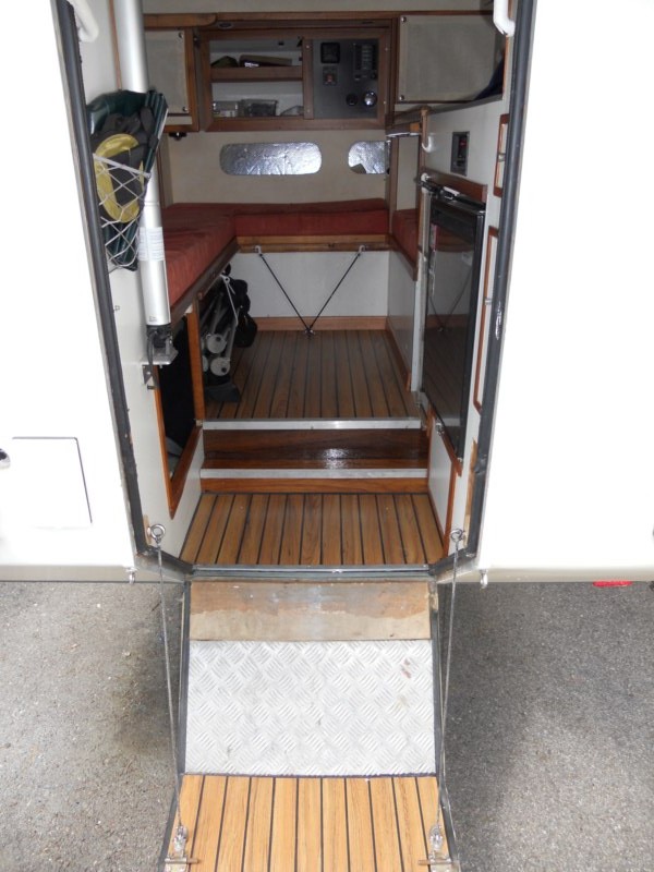

ben voilà j'avais un peu de temps libre et j'ai enfin reçus le matérieux que je voulais pour le plancher de la cellule un petit laminer plaquer sur un CP tout léger de 6mm , c'est antidérapant insensible au choc raisonable à l'humidité etc...
reste plus qu' a faire les finitions et c'est tout bon....
Re: Construction de la cellule Proto 2 de Def130
Tas bien bossé BOB pour un dimanche :super:
Messages : 13465
Bonjour Bob,
Effectivement c'est sympa ce revêtement. je pense que tu as du choisir un produit utilisé pour les bâteaux donc résistant à l'humidité comme tu l'indiques.

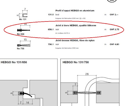

Bonjour Bob,
Encore une fois, j'ai besoin de toi pour avoir des informations sur les éléments que tu as utilisé pour l'étanchéité entre le toit et la cellule. Pour le joint, j'ai bien compris que c'était celui-ci et j'ai pris contact avec la quincaillerie du Léman qui n'exporte pas vers la France (réponse obtenue hier par téléphone). Il reste la solution de commander directement chez le fabriquant Hebgo.
Par contre, peux tu m'indiquer quel profil alu as tu utilisé pour fixer le joint, car les images suivantes ne me permettent pas de trouver une correspondance avec les profils proposés sur le site de la quincaillerie, as tu fait une adaptation, si oui, laquelle ? j'aperçois un trait de séparation entre la partie alu qui se situe sur le côté du panneau et la partie rivetée sur la champ du panneau latéral.
Sur celle-ci, même en zoomant, je n'ai pas pu visualiser ton montage.
Alors si tu as cinq minutes, j'apprécierai vraiment que tu me communiques quelle solution tu as adopté. Ce système semble très bien fonctionner et te donner entière satisfaction, c'est pour cela que je souhaiterais monter le même afin de garantir une bonne isolation à notre cellule.
Merci d'avance.
Denis.

Bonsoir Bob,
Je te remercie pour les liens, je vais prendre contact avec le fabriquant afin de leur demander si ils expédient en France. Car deux quincaillerie Suisse m'ont indiqué qu'il n'expédiaient pas malheureusement en France.
Une question concernant la fixation du profil sur le champ de ton panneau, j'ai vu que tu les avais riveté, avais tu fait une finition spécifique sur le champ de ton panneau ? Ou bien as tu simplement riveté dans le stratifié ? Quek type de rivet as tu utilisé ?
Concernant la photo du joint du toit, tu as ajouté un plat en alu, est ce pour une raison esthétique ou technique ?
Merci.
Messages : 2629
l'angle du bas c'est un petit profil alu coller au sika dessus j'ai popé le profil pour fixer le joint la même chose pour le le joint intérieur de la cellule, concerant le profil du haut c'estt un grand tprofil alu de camion frigo. surtout comme protection d'angle pour les branches et pour augmenter un peu la rigidider du toit ansi que faire une finitions propre,.
