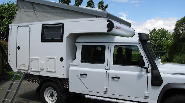

Bonsoir Charlot,
Très bonne nouvelle que vous ayez reçu cette belle cellule :bravo: . Ça forme un bel ensemble avec un angle de sortie qui est très bien avec ce pan coupé :super: .
As-tu des photos de l'intérieur ? Tu sais que nous sommes de petits curieux ;-) .
Je te souhaite une bonne soirée, je sens que demain les aménagements intérieurs vont aller bon train

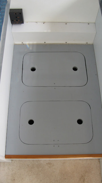

Bonsoir à tous ,

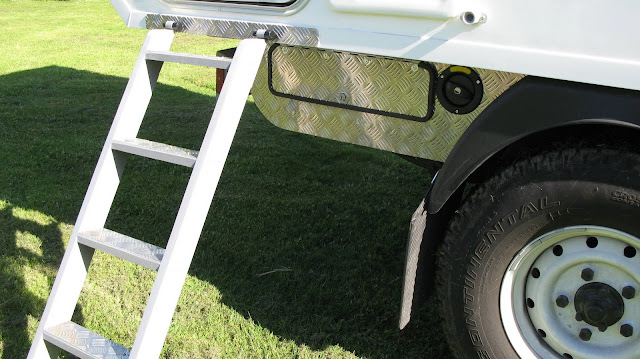

L'aménagement de la K-hutte est terminé
GPL et Propane
trappe sur dinette pour accès dans la soute sous faux châssis
soute de 0,90m x 1,0m profondeur 32 cm

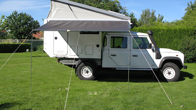

Reste la mise en place de l'auvent extérieur 3m x 2,50 m entièrement amovible sur jonc
Départ dans qqs jours pour l'Espagne et Portugal .
:gascon:
Re: Une cellule dans le sud ouest
Salut Charles !
On se demandait ce que tu devenais ! Maintenant on sait. Encore du beau travail ! :super: L'ensemble a bel allure. Tu nous donneras tes impressions après le voyage inaugural.
Ma seule restriction : j'ai du mal à croire que les 2 verres de droite dans les encoches au dessus de l'évier ne jouent pas les filles de l'air sur des pistes "orangina" ? :aille: Tu me diras.

Messages : 6125
salut charles!!
Petite question de ma moitié: Maité arrive à ouvrir le toit de la cellule?
Du beau taf comme d'habitude!!! :super:

Messages : 4547
Whaouh !
Bravo Charles !
On reconnait bien la "Charlot's touch" avec ces détails d'aménagement taillés dans le bois d'arbre...
La trappe d'accès à un rangement placé au meilleur endroit pour sauvegarder le centre de gravité est une astuce géante, que l'on imagine bien lestée de breuvages locaux et gouleyants (par contre on y voit un pack de boîtes de soda qui ne correspond pas à ces critères et qui gâche le paysage...) !
Une belle façon de narguer Luc.

Tu mets un jonc de chaque coté?
Tu nous feras un retour d'info de cet auvent sur jonc?

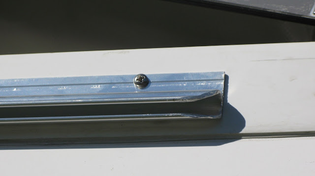

dakure 25 a écrit : Tu nous feras un retour d'info de cet auvent sur jonc?
voila ,le jonc caravane avec une bonne rentrée en bec pour ne pas avoir d' accrocha au passage de la toile
Tendeur d'auvent caravane sur l'AV

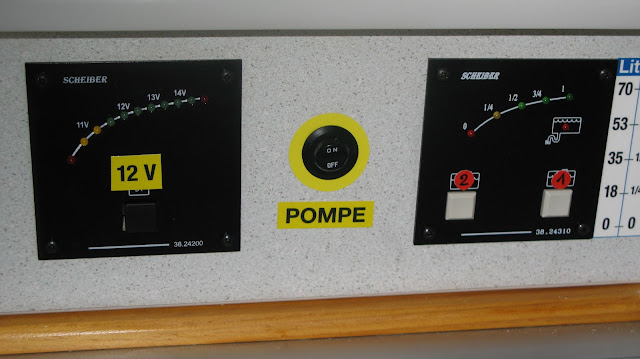

Slt à tous
quelques :photo:sur les modifications de la cellule et la suspension.
j'ai remplacé mon ancien tableau par un plus clair,pour une lecture plus précise du titrage cuve par cuve
fabrication d'une vanne 2 voies pour choisir le réservoir
vanne nautique 2voies pour séparer les deux réservoirs de 70litres chacun
prise extérieure 220v
2 prises + différentiel 30mili + disjoncteur 15 A
+ 1 à l'intérieur
prise rapide directe sur la bat principale en 10²,pour le compresseur
A bientôt

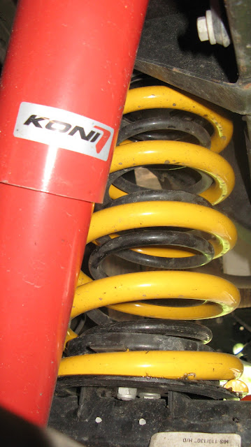

Suspension AV et AR ressorts spring (moyen) sans rehausse, plus 4 koni raid et pour améliorer le tout changement de la barre stabilisatrice ,de 19mm à 28mm
Je n'ai pas le temps actuellement de voir le comportement sur pistes , mais en courbes et rond-points = 100% positif
:gascon:
