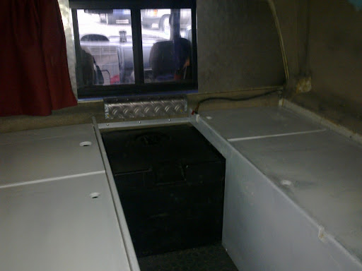

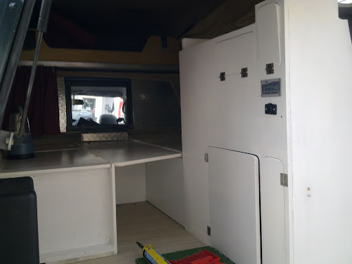

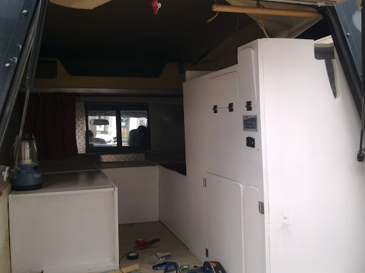

Après un peu d'absence (boulot oblige ;) ) j'ai avancé un peu l'aménagement intérieur.
Reste encore les boutons poussoirs des portes
Comme Dcy130 la table s'appuie sur une cornière en alu pour faire un couchage pour les petits.

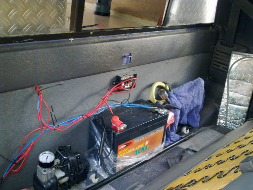

J'ai placé la batterie auxiliaire derrière la banquette arrière, ça rentre pile poil :

Tu as bien avancé et occupé tes heures de loisir :super: . Prévois tout de même un maintien à minima par sangles de la batterie car en cas de choc c'est un projectile lourd :/ .
Bonne continuation
Re: Réaménagement de ma Knaus Explorer pour partir en famill
Oui bien vu.
Faut dire qu'en fait elle est vraiment bloquée dans la banquette. Mais dans tous les cas ça ne coûte rien de rajouter une sangle ;)
