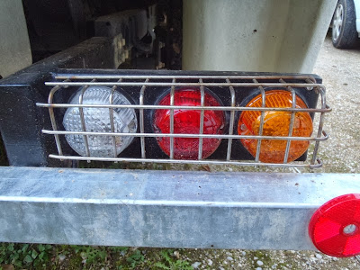

ça fait un bon bout de temps que je passe en coup de vent simplement en tant que lecteur, aujourd'hui, un peu de temps pour vous montrer le Toyota avec la cellule ainsi que la modification des feux de signalisation.
Un petit rappel de l'existant: des feux achetés dans une boutique de matériel agricole. Les cabochons des stop ont fondus cette année :-(
Donc au retour des vacances de juin en Sardaigne, j'ai acheté des feux à led (24V) que voici: bien mieux !! Celui de droite: clignotant + veilleuse + stop.Celui de gauche: feu de recul
j'en profite pour vous montrer avec plusieurs photos le toyota avec la cellule:
