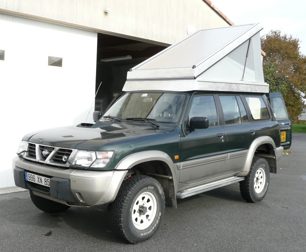

je prends mon merca et je découpe juste le haut du toit
voir les traits de découpe en rouge sur les photos (vieilles photo de l'achat du merca...moment nostalgie)ci dessous
j'obtiens donc un truc un peu comme ca (projet Matt'Rol). mais avec une découpe plus haute.
je consolide le toit en soudant des profilés inox bien horizontal sur les "cotes/renforts" du toit.
normalement j'obtiens une découpe de 98cm de large par 200m de long.
la difficulté est d'obtenir une découpe bien horizontale.
ensuite, je prends une tente de toit "classique" souple. normalement (si j'ai bien compris), le sol des tentes est soit en bois, soit en alu (ou similaire).
je fixe par rivet directement la tente sur les profilés inox de renforts. j'étanchéifie le tout en mettant une tonne de Sika.
la tente va dépassé sur les cotés, car en général elle font 120cm de large). je fais des pattes de renforts qui vont des extrémités de la tente vers les goutieres du 4x4.
sur l'image en dessous, tente en vert, renfort en bleu
la tente s'ouvre ensuite classiquement.
qu'en pensez vous
