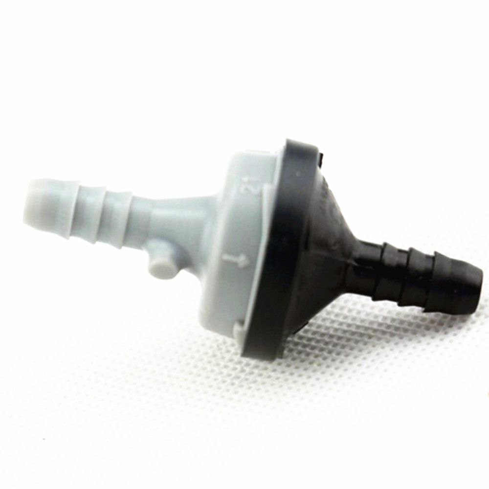

Un capet anti retour peut être

J'ai mis une poire d'amorçage donc il y a un clapet, mais je vais voir pour en mettre un neuf.

Ce que je vais faire, changer ma durite par du petit tuyau rigide et mettre un clapet AR juste après le T de piquage....
