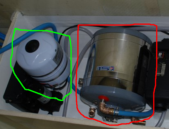

Bob, le plus simple a été de voir sur ton post les photos de la construction de ta cellule et j'ai trouvé ceci;
Je me suis autorisé une copie pour avoir confirmation concernant le chauffe-eau (entouré de rouge sur l'image), il a tout d'un Quick 15 litres.
Par contre, pour le réservoir blanc (entouré de vert sur l'image), je n'arrive pas à deviner ce que c'est....?? un vase d'expansion ??
ai-je bon ??
A plus,
Messages : 2636
Re: Projet "Caisse Frigo"
c'est un Quick en inox de 15l. et l autre truc c'est un kit pompe et réservoir tampon surpression de chez Wale ou johnson c est kif kif

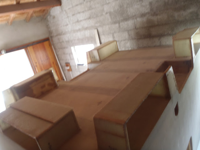

Entre temps, j'avais fabriqué une maquette pour le réservoir additionnel de carburant afin d'avoir le gabarit pour la fabrication du coffre prévu, voici une photo:
trois semaines après j'avais le vrai...d'ailleurs à ce sujet, Bernard, peux tu m'indiquer où tu avais acheté la durite de remplissage car j'ai pu constater que sur deux photos montrant ton réservoir, une durite était annelée, l'autre de couleur ne l'était pas. Quelle est la mieux ?
Pour ce qui concerne le piquage d'aspiration de carburant, comment as tu procédé ? merci
Pour les travaux, la cellule est sur le dos depuis un bon moment, j'ai fabriqué l'ensemble des coffres ainsi que le décaissé pour la porte d'entrée, sur la photo on peut voir deux coffres vers l'avant : celui de gauche sera occupé par le Webasto, celui de droite le réservoir de gazole. Vers l'arrière à gauche, la marche pour la porte d'entrée, au centre le coffre pour le réservoir d'eau usées, à droite, un coffre de rangement. On aperçoit des bandes plus sombres sous plancher, elles correspondent à des renforts de tissus bi biais et mat de verre se situant à l'emplacement des omégas.
Voilà pour les dernières infos, ah si, j'ai aussi "nettoyé" le toit par un ponçage ad hoc, il est prêt pour une couche de gelcoat.
