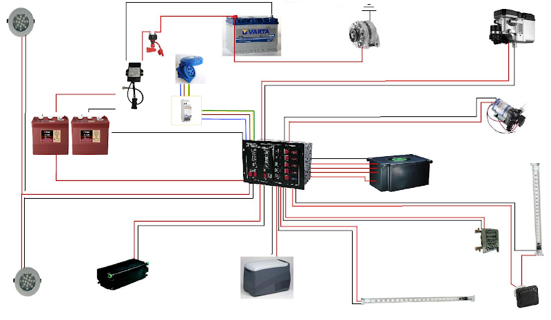

J'aurai comme d'habitude des questions, ce soir ça sera plutôt des conseils sur mon schéma électrique, avant installation, je voudrais vous le soumettre pour que les spécialistes (si ils ont le temps) puissent y jeter un œil afin de me dire ce qui ne va pas. Pour faire simple, dans l'image ci-dessous, on peut voir la batterie du porteur 100 Amp, alimentée par un alternateur (90 amp), les batteries cellules sont deux Trojan à décharge lente en 6v et 260 AH qui seront branchées en série. Le coupleur séparateur devrait être le scheiber Modèle : 38.14601.05 (http://www.scheiber.fr/images/pagesPDF/05016.pdf), une prise extérieure Gewiss pour alimenter la centrale scheiber et son chargeur 10 Amp, protégé par une disjoncteur de 30ma, pour le reste c'est du classique, des points lumineux, la glacière à compression, la pompe à eau, le Webasto, l'aérotherme.
Je me disais que si j'utilisais ce type de coupleur séparateur, il n'était pas nécessaire d'avoir une section de câble supérieur à 10mm² pour la jontion positive de la batterie moteur et le coupleur et les batteries, je pourrai d'après l'abaque descendre à du 6mm² vu qu'il y a 30A régulé. Qu'en pensez-vous ?
Merci.
Messages : 13476
Re: Projet "Caisse Frigo"
Bonjour Denis,
Effectivement si ce coupleur limite l'intensité à 30A, ce sera bénéfique pour des batteries fortement déchargées, qui auraient en cas de liaison directes absorbé beaucoup plus en intensite avec un risque de montée en température. Quant à la section à installer elle est fonction de la longueur des câbles également. Sache que plus cette section est importante moins tu auras de perte dans ces câbles, perso je ne descendrais pas en dessous 10 mm2.
En considérant S la section du câble en mm2 S = (Ro x L x I )/U
Ro : résistivité du cuivre = 0,0198 ohm.mm2/m
L longueur des câbles positif + négatif en m
I le courant max de 30 A
U : la chute de tension max de 0,3 V
Si tu prends une section supérieure à celle calculée, ça diminuera cette chute de tension qui sera inférieure à 0,3 V
Bonne cogitation et bonne année à vous aussi avec l'inauguration de cette cellule

Concernant le schéma, personne n'a de critiques ou remarques à faire ?
Tout est correct ?

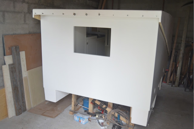

Comme indiqué plus haut, avec l'appareil photo de ma fille, j'ai pu faire quelques photos ce week-end.
Voici la cellule dans l'état d'avancement où elle se trouve aujourd'hui:
Face Av
Face Ar
Coté Dr
Coté G
Pat 25
