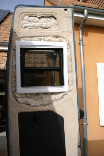

Isolation des contours de vitres et fabrication d'un encadrement

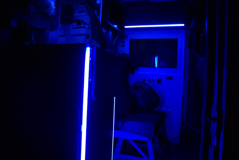

Les Finitions et aménagement intérieur sont finies, j'ai diminué le meuble de cuisine de 8 cms de large et 12 cms de long pour être plus à l'aise à l'intérieur
les baguettes angle sont posées
éclairage d'ambiance posé
