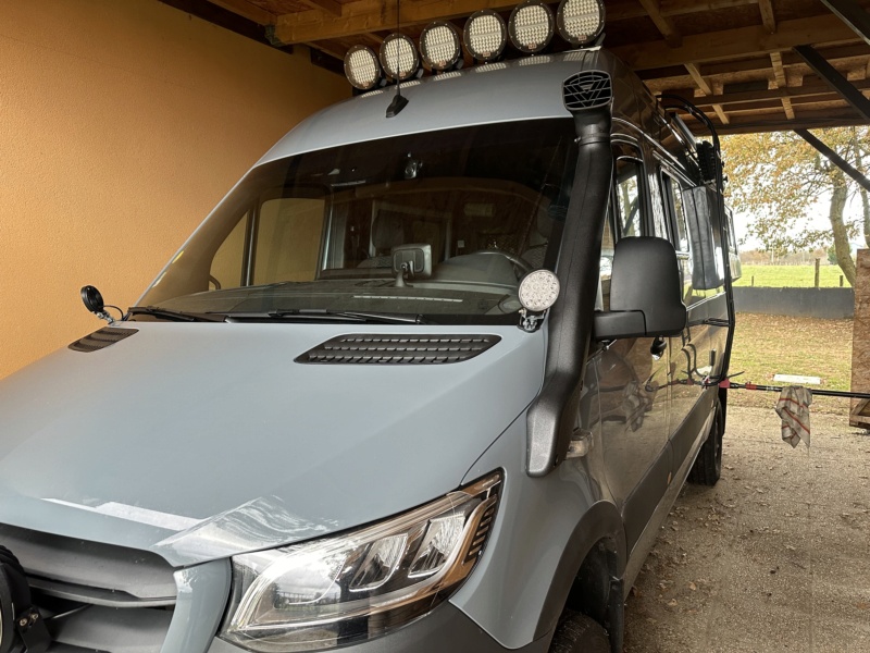

J'ai repris les travaux d'aménagement extérieur

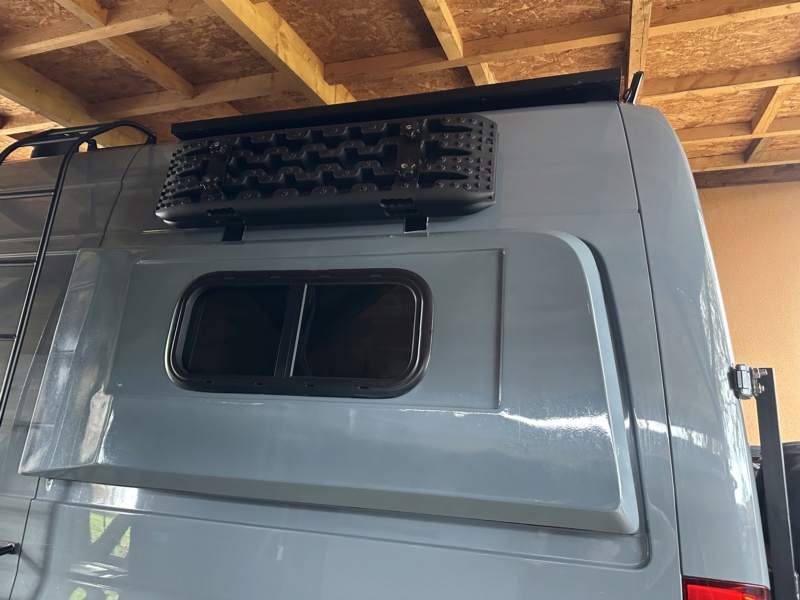

Fabrication et pose des supports et des Maxxtrak
J'ai remonté les LP au niveau de la calandre car dans certains cas le système 360 les détectaient et mettaient le véhicule en sécurité
Pose de feux de bivouacs
Pose d'un snorkel
Fabrication et pose d'un support de roue de secours et d'un coffre technique extérieur
Recyclage et mise au dimensions d'un ancienne échelle de piscine

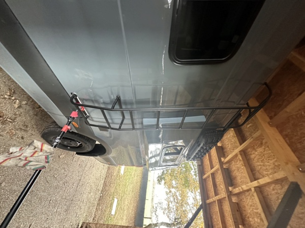

Il me reste la fabrication d'un marche pieds escamotable au niveau de la porte latérale et de faire une sortie de gaz extérieur pour la planche et la prépa 4x4

C'est quoi la petite barre au dessus de la plaque d'imat à l'avant ?

Pas mal mais madame ne voulait pas de truc qui reste à l'intérieur
j'ai hésité a faire un marche pied de ce type mais je suis plus parti sur un marche pied type échelle rétractable sous le châssis un peu comme ce qui ce fait sur les PL
J'ai enfin trouvé ce que je cherchais depuis un moment je pense attaquer ca semaine prochaine

Je crois que tu as l’option rail de toit sur ton sprinter
Quand tu as installé le store le rail ne gêne pas ?
Si tu as une photo des pattes de fixations du store sur le toit
Merci 👍
vr6man
Messages : 728
Enregistré le : ven. 3 juil. 2020 09:28
Re: Aménagement sprinter 4X4 VASP
Message par vr6man »
oui j'ai cette option elle m'a d'ailleurs servi cette semaine pour la pose de l'échelle
pour le store aucun problèmeème car il existe 2 kits de fixation :
1 pour moelle avec rail ce qui t'évite de percer le toit du fourgon et mettre des vis/écrous
1 autre pour model sans rail ou tu dois percer le toit et donc monter ce kit avant la pose de l'isolation et du plafond

elle ma permis de fixer pas mal de chose: store, panneau solaire, échelle, rampe de feu et donc de limiter considérablement le nbre de troys dans le toit et donc les fuites

Réalisation d'un marche pied
