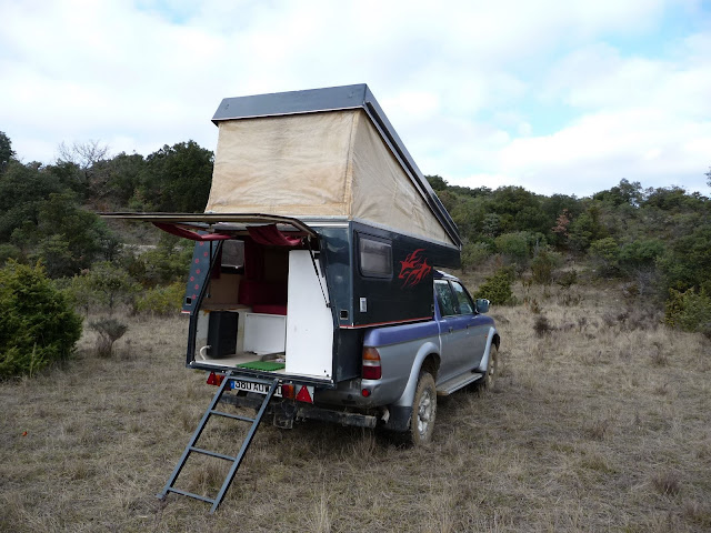

Aujourd'hui j'ai changé l'échelle (15 kilos !)
Avant :
Après 3 kilos...:
Je pense que je vais la peindre en noir pour qu'elle soit plus discrète. J'ai arrondit les angles de l'attache.

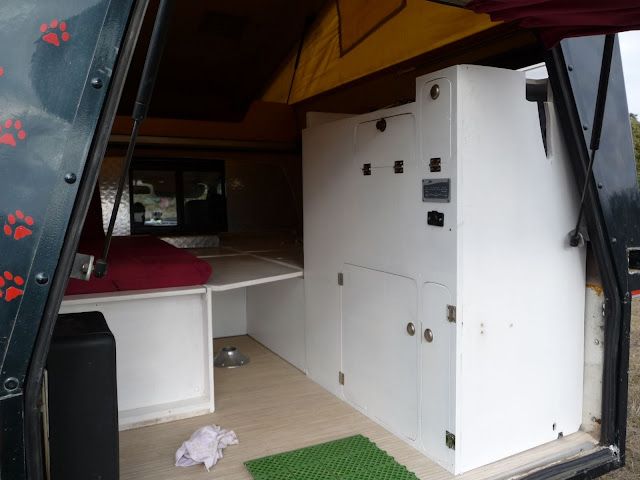

J'ai eu le temps de mettre les boutons poussoir des portes :
Quelle galère pour bien positionner les serrures. J'ai pas trouvé une méthode pratique pour le faire ;)

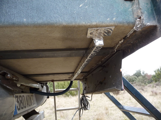

Pour le gaz j'ai utilisé un tuyau souple que je fais passer sous la cabine, et que j'ai protégé par un tuyau carré en alu :

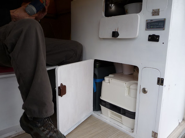

Le cube de gaz et le WC rentre pile poil en largeur :

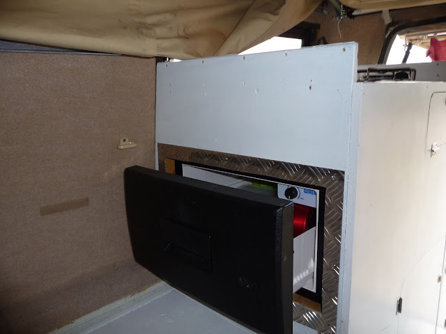

Un petit cadre en alu autour du frigo tirroir pour que ce soit plus joli:

Merci pour ce reportage photos, ton chantier a bien progressé quand bien même tu trouves que ce soit long. A propos de l'échelle, à ta place je ne la peindrais pas car les barreaux risquent d'être glissants par temps de pluie. Pour l'intérieur, je pense que la peinture sur le contreplaqué suffira à protèger, c'est ce que j'avais dans l'amènagement de notre 80, au besoin rajoute une couche. Si au bout d'un an ou deux tu trouves qu'elle s'est dégardée tu remets une couche.
