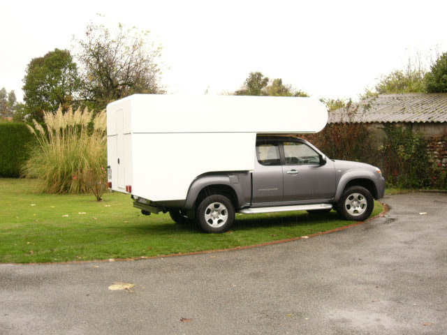

Modification de la porte ( erreur de Clem ) :rougefaché:
Découpe de la cellule +9 cm
Positionnement des charnières
Séchage après gel-coat
On remarque sur la vue AR la porte en 1,40m la nouvelle 1,50m :)

Effectivement j'ai pas été très clair sur les photos. Les travaux ont consisté a déposer la 1ere porte trop petite de chez clem , on le voit très bien sur la photo de la cellule.
Clem a re fournis une porte classique de 1,80m neuve en remplacement et tout le matos
J'ai découpé la parti supérieure de la cellule (voir la chute cintré aux extrémité)photo 2
La porte (2) découpes a 45° des montants et la basse de la porte pour la ramener a 1,50m, repositionner les 2 charnières sur les trois pour équilibré
Poncer le plat de porte puis stratifier au 100G et fini au gel-coat . Résultats 2 jours de travaux avec les séchages ,la pose dans qqs jours
