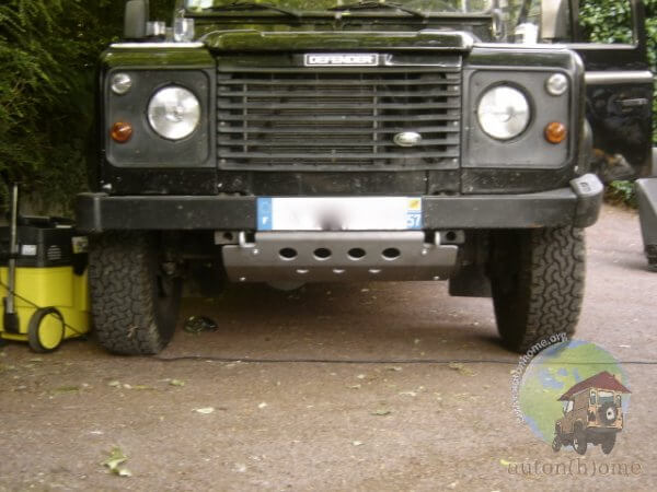

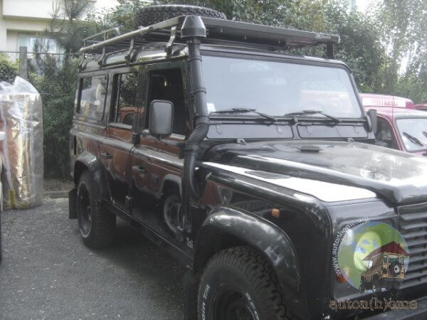

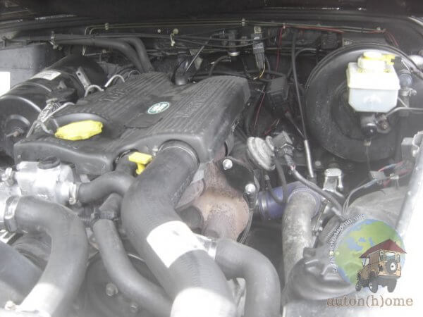

Bon, aller, les news de mon avancé...
L'article complet est dispo sur mon site web : http://www.autonhome.org
En résumé :

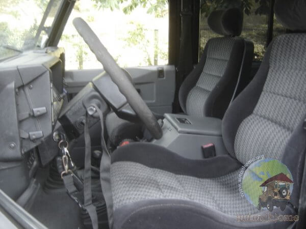

* Changement des sièges d'origines par des sièges de BX

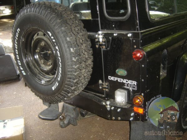

* Pose du film teinté sur les vitrages arrières et pose du schnorkel. Installation de la 2ème roue de secours sur la galerie.

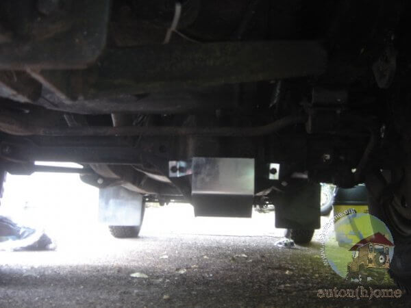

* Ski avant (alu 6mm), coquille de pont avant et coquille de pont arrière
* Porte-roue de secours sur châssis et pneus en GF Goodrich A/T KO
* Suppresion EGR
Voilà voilà...j'ai fait le résumé ici, l'article avec plein de blabla est sur mon site (je dis pareil qu'ici, mais en plus long =) )

Les sièges sont d'occasion, mais en très bon état. Pas affaissés, pas craqués...en effet, il faut faire attention à l'achat ! On peut certainement les trouver en neufs chez Citröen, car ils ont aussi équipés les ZX et plus récemment leur ludospace, partner chez eux je crois (à qq petites modifs prêt)
En fait, j'ai pris de l'occaz car je ne voulais pas mettre plus de 100€ pour changer les sièges (ceux d'origines font très mal au dos au bout de 2h...) et je connaissait bien ceux de BX pour en avoir monter dans des 4L. Après, des sièges dignes de ce nom, confortables, fait pour le raid, etc, on trouve, mais hors de prix =)

concernant l'EGR, est ce un problème de laisser la vanne en place et de simplement supprimer la re-injection des gaz ?
C'est la première fois que je vois la modif faite de cette manière.

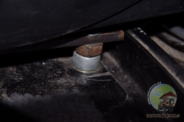

Concernant les siège de BX, j'aimerais en poser un pour le passager.
Quel genre de cales est nécessaire ?
Les rails sont les mêmes ?
Perso, j'ai une commande de vanne à dépression, j'ai donc fabriqué une plaque en inox 2mm que j'intercale entre la tubulure de recyclage des gaz coté échappement et la vanne de distribution EGR, c'est complètement invisible. Par contre j'ai nettoyé toute ma tubulure d'admission d'air après la vanne EGR....incroyable la quantité de suie que j'y ai retiré !
Suis pas sûr que cela soit très bon pour le moteur de respirer tout cela !
Fred...catalysé !

Que ça soit sur un 300 ou un td5, il préférable de retiré la vanne egr pour que le moteur respire le mieux possible, enlevé le catalyseur et la marmitte centrale et vous découvrirez un autre véhicule !!!

@ben : j'ai pas trop eu le choix pour mon montage en fait, impossible de retirer les vis sur le pied de la vanne EGR. Un atelier en RP chez qui je suis passé l'an passé m'avait dit qu'il n'y a pas de souci pour faire le montage comme ça, la vanne ouvre et ferme, mais n'injecte rien nul par finalement...
Pour les modifs sur l'échappement, pour le moment c'est pas au programme, mais en effet, j'ai entendu beaucoup de bien sur ces petites modifs (pas très cher en plus)
Pour les sièges de BX, je te ferai des photos des supports, sinon je me suis inspiré de ce que j'ai lu dans Univers Land n°8. En gros, 2 fers plats assez epais sont boulonné sur la caisse, et sur ces fers plats on boulonne les sièges, tout simplement. Je te ferai des photos ce WE ac les cotes nécessaire si tu veux.

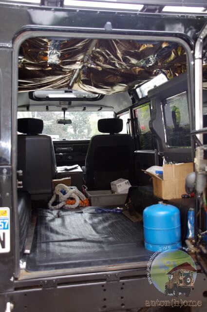

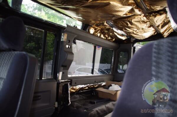

Qq photos, et toujours l'article complet sur mon site http://www.autonhome.org

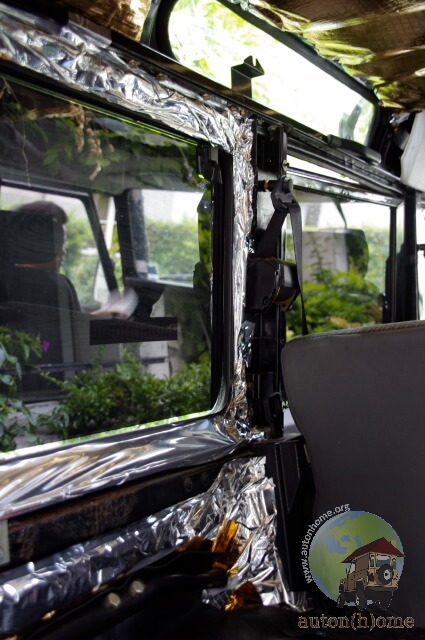

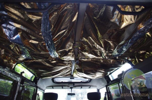

On isole partout : toit, autour des fenêtres, sol...
On met des caoutchouc sur l'isolant, pour ne pas l’abîmer, et certain cache plastique par dessus....

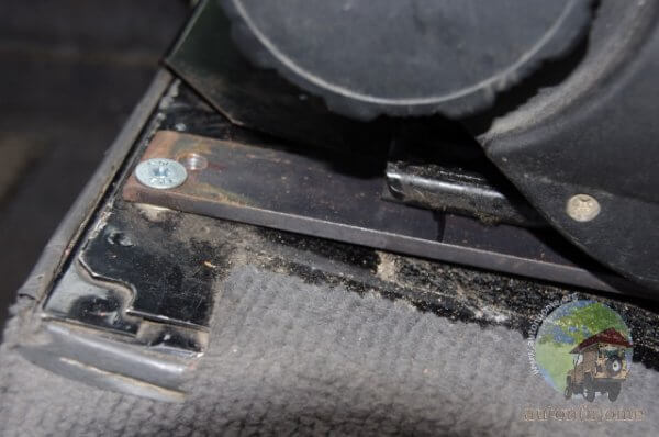

Petite précision sur le montage des sièges de BX dans un Def : il faut mettre de la visserie à tête fraisée, sinon, le siège tape dans la visserie et on peut ni l'avancé ni le reculé
(le trou vide, c'était une erreur de perçage =) )
Et à l'arrière, on met des cales, pour avoir une bonne assise, et les pieds qui touchent le sol...
Gros Teddy est parti chez le menuisier, afin qu'il réalise le meuble dans la semaine. Toutefois, je ne pourrai pas le récup avant 2 semaines :( Mais c'est la dernière grosse étape !!! :D
Un très grand merci à PatGTL (forum Poussières de Piste), qui a ramené mon réchaud sur la région parisienne et qui m'a accueilli chez lui le temps d'un apéro =) Il me fallait le réchaud afin de faire le meuble sur-mesure pour le gaz et le réchaud
...bon, au retour de Teddy, je fais les plaquettes...ça fait des mois que je dois le faire, là j'ai plus le choix !

On sent que le chantier d'amènagement approche du but que vous vous êtes fixés :super: . Petite question sur l'isolation du toit avec le multicouche, comment allez-vous faire le plaquer et maintenir au plafond ?

Ah oui, pardon, je n'ai pas précisé pour l'isolation =) Le menuisier va fixer une plaque de bois au plafond, c'est pour ça qu'on a laissé les "supports" apparent lors de l'isolation (sur un toit de Def, il y a des renforts de toit déjà percé où sont fixé les agrafes du ciel de toit, c'est dans ces renforts qu'on pourra fixer les planches de bois léger).
Pour ceux qui envisage d'isoler leur véhicule, mes petits conseils :
* si possible, trouver un isolant mince où les couches sont COUSUES entre elles, et non pas collées à la va-vite. Un isolant 7 couches est suffisant, pas la peine d'aller au delà avec les 12 couches. Nous on a fait l'erreur : les couches ne sont pas cousues, donc ca baille, et on a pris un 12 couches =) Tout ce qu'il ne fallait pas =)
* pour la fixation, utiliser du double face, et faire une finition en faisant le tour du carré d'isolant avec du scotch alu pour bien fixer l'isolant à la carrosserie (chose que l'on a pas faite nous)
Voilà, on a fait des petites erreurs, peut être que ça servira à d'autres =)

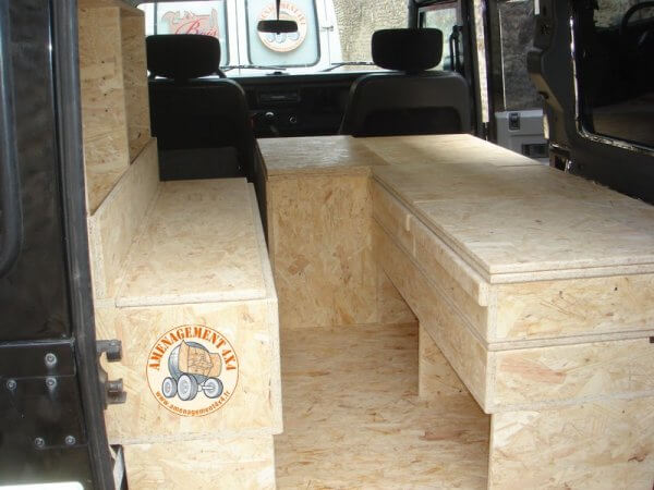

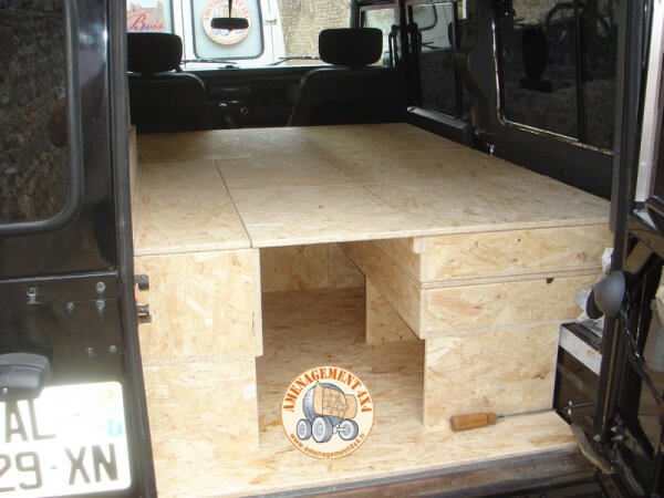

Le meuble dans Teddy est quasiment terminé. Nous récupérons le véhicule samedi normalement.
Voici quelques photos (qui pourrait intéresser Ben Traveller, et les autres bien sur !) du meuble en cours de réalisation.
D'autres photos sur mon site ;-)
Je ferai d'autres photos ce weekend, en version finale et en expliquant le tout ;-)
A très vite !

Re: Teddy - Le Gros véhicule d'Auton(h)ome
Bonjour Jmi,
Ça prend forme et se meuble :super: . Le matériau qui a été utilisé a t-il des qualités marine ? . Pourquoi avoir préféré ce matériau à du contreplaqué ? le prix, autres...
As-tu une idée du poids de ce mobilier?
Bonne poursuite de cet amènagement
Messages : 9206
Manard a écrit :Bonjour Jmi,
même remarques .. c'est bien fait :super:
mais pourquoi en aglo d'épaisseur 15 a 20 mm (d'après photos) le poids n'est il pas plus important que du CP marine ??
sinon concept sympa et belle réalisation.
Messages : 4562
remarque similaire à celles de Manard et Fifitoy concernant le matériau utilisé.
Je suis un peu surpris qu'un professionnel "spécialiste de l'aménagement des 4x4" emploie du Triply (ou OSB) pour réaliser ces aménagements...
Ce matériau utilisé couramment en bâtiment, en particulier comme contreventement dans les maisons à ossature bois, possède de bonnes caractéristiques mécaniques et surtout intègre beaucoup moins de formaldéhydes que le panneau de particules, mais je crains qu'il ne réagisse pas très positivement à un fort taux d'humidité, et encore moins à l'eau !
Pour ma part, j'aurais plutôt privilégié un panneau de multiplis revêtu de résine phénolique avec vernis polyester sur les tranches, pour garantir une bonne résistance en milieu agressif et humide.
Je pense que c'est d'ailleurs ce matériau qu'utilise Globe Camper.
Je suppose tout de même que l'ensemble du mobilier sera traité en surface par application de quelques couches de vernis solide.
Par ailleurs, la qualité de fabrication semble bien au rendez-vous.
Pour répondre un peu aux questions :
Il s'agit bien d'OSB3, en effet, en épaisseur de 15mm. Pour rappel, selon la norme "OSB3 : Panneaux travaillants utilisés en milieu humide." (http://boisphile.over-blog.com/categorie-512071.html" ).
Le poids est inférieur par rapport à l'utilisation de CP "marine" d'épaisseur équivalente et possède d'excellente qualité pour les milieux humides. Il est en effet très utilisé dans le bâtiment.
Nous avons choisi ce matériaux, car l'odeur en colle est totalement absente de ce produit (reste une odeur de résine de temps en temps, et surtout l'odeur du bois avant tout), contrairement au CP "marine", qui en pleine chaleur/soleil à une odeur assez forte et prononcé (et les yx rouges qui vont avec).
Coté prix, le matériaux reste bien moins cher que du CP marine ou panneau de multiplis avec résine phénolique avec vernis polyester (où on retrouve aussi énormément de colle dans ces matériaux)
Le bois ne sera pas brut en effet, les surfaces seront polis et vernis...
A priori, j'étais parti sur du CP Marine moi, mais en ayant rencontré Amenagement4x4 qui m'a présenté les différents matériaux, nous sommes plutôt parti sur ce produit encore peu utilisé dans aménagement véhicule.
Bonjour Jmi,
Nous te remercions de toutes ces précisions apportées, effectivement si cet OSB3 correspond à votre cahier des charges c'est le principal. Je n'en ai pas travaillé, j'en ai aperçu une fois chez des amis.
Message par ben_traveller »
Super !!
Ca bouge bien et ce meuble semble vraiment chouette.
Tu laisses le bas du meuble (banc/coffre à droite) "ouvert" ou comme sur le plan, une porte fermera le tout ?
Me réjouis de voir les autres photos.
Bonne continuation !!
Non, le meuble aura des portes au final, là il n'était pas terminé en fait :)
