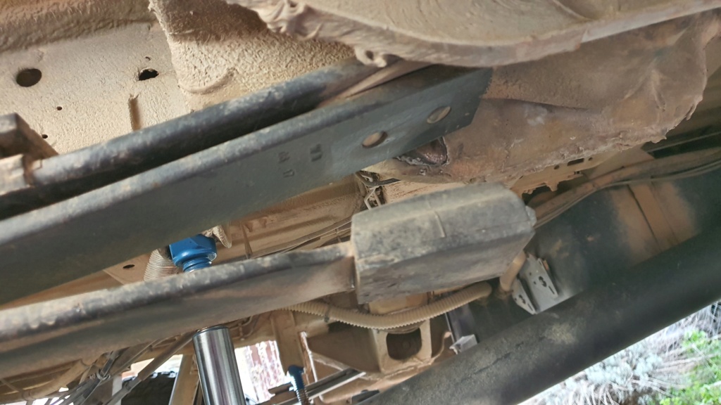

01/02/2021 :
Avis à ceux qui ont monté ces lames JSA : en usage TT, elles tournent sur elles même jusqu'à se frotter contre le support de la lame mère.
J'ai pris l'option de démonter les brides, remettre les lames dans l'axe, et resserrer à 160 nm comme indiqué sur la DOC.
La Lame JSA est celle du milieu.
Le phénomène est connu et vécu par d'autre propriétaires de Sprinter 4x4.

23/02/2021 :
Des news.
Je viens de raccrocher avec le fournisseur (JSA) ; nous avons eu deux échanges (avant / après envois des photos ) de plus d'un 1/2 heure.
Pour le phénomène Il en ressort que :
Il se produit aussi sur les Sprinter non équipés de lames JSA ; il s'explique par la faiblesse de la dimension des ergots de maintient (ces excroissances à droite et à gauche du centre des lames).
Le phénomène s'amplifie d'autant quand le véhicule est très chargé (3T5 et +), et qu'il y a des routes / chemins sinueux ; c'est pire avec nu couple important (en cote par exemple).
Quelle solution ? :
Ils ont des brides supplémentaires pour des pickup, mais elle sont trop étroites.
Le tech que j'ai eu est conscient du problème et va étudier l'idée d'un développement de brides spécifiques auprès de la direction. Il me re contacte d'ici une semaine pour me le confirmer ; dans l'affirmative, une disponibilité pour début serait plausible.
Autres points :
  • le tampon en caoutchouc est une pièce d'usure pour limiter le bruit de frottement des lames, ce n'est pas grave si elle se fait la malle.
  • Le tokio (la vis que certains ont qui passe aux travers des lames en leur centre) n'est là que pour maintenir les lames pendant le montage, c'est tout ; son couple de serrage est de 65 nm (il y en a qui ont serré plus fort ... Glups ...)
  • Le couple de serrage de brides Mercedes est bien de 160 NM pour le 906, et de 190 pour le 907 : ce sont des préconisations Mercedes qu'ils s'obligent à respecter ; maintenant, sur le 906, on peut serrer un peu plus selon ses dires.
  • Il n'est pas chaud pour des brides additionnelles ; selon lui, cela induit une contrainte de torsion sur la lame ; ce n'est pas "anormal" qu'une lame tourne d'elle même (ce qui se constate sur des véhicules full origine) ; mais dans le cas présent, vu que sa vient frotter va falloir y passer.
Je vous tiendrai informé de la suite, je pense que certains seront amené à prendre cette option.
@ Suivre 🙂

Reçu ce jour 25/02/2021 :
De : Alexis C****** <a.c*******@jsa.fr>
Date: jeu. 25 févr. 2021 à 09:31
Subject: RE: Sprinter 4x4 906 ; lame de renfort qui tourne sur elle même
To: JMP <JMP@**********.com>
Bonjour Mr P****, Je reviens vers vous comme convenu. Etant à l’écoute de nos clients, et souhaitant apporter une amélioration continue de nos kit de suspensions, je vous confirme que nous allons étudier un système de guide lame limitant le pivotement des lames sur les Mercedes SPRINTER bilame (906 et 907), désagrément que l’on retrouve également d’origine sur ces véhicules. Nous vous tiendrons informé de la commercialisation dès que possible. Bonne journée à vous, Cordialement, Best regards,
Agréablement surpris, et content de faire bosser une boite Française qui suit la vie de ses produits, et à l'écoute de ses clients.
Reste à voir le tarif car le production se fera en petite quantité.

Je vois sur la photo que la lame JSA est très longue .
Sur mon sprinter, elle est beaucoup plus courte et ne risque pas de frotter sur les joues du support de lames.
C'est JSA qui a fait le montage.
Les lames n'ont jamais bougé. J'ai juste du changer les tampons.
Voir les photos dans la rubrique "Eléphants"

Bonjour Le Yeti.
Effectivement mon Sprinter est un châssis-cabine 3.5 T
Le Kit de lames JSA posé en 2015 ref: NT-MV1062 cale, ka réf de la lame 2613402. était posé avec des tampons en plastique très dur( blanc) sur la photo.
Après les kms de pistes, poussière et sable, est apparu un bruit de grincement très désagréable. Diagnostic : c'étaitles tampons qui se "glaçaient" avec la poussière et les frottements sur le dessous de lame maitresse occasionnaient des bruits.
Les tampons ont été changés par JSA par des tampons en caoutchouc noirs (voir la photo.
On voit très bien sur la photo de 2015 comme sur celle de 2021 la longueur de la lame JSA qui est sensiblement identique à la troisième lame.
JSA 2015

Même problème sur mon Sprinter 4x4 type 906.
La lame JSA frotte au même endroit, à l'intérieur donc.
Elle frotte parcequ'elle suit la courbe de la lame supérieure maîtresse.
La lame inférieur de Mercedes est plus loin et elle est munie d'un gros tampon au bout pour protéger de ce frottement.
Tout comme vos photos des fourgons.
Il faudrait que JSA équipe ses lames d'un embout pour éviter le frottement et qu'elles soient guidées dans le logement ?
