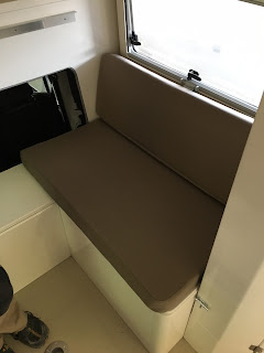

Voici qq photos de la construction pour mieux se rendre compte :
Banquettes rabattues. Il faut imaginer 2 planches fixes encore non posées qui 1/ vont mettre à plat le fond du lit 2/ en position banquette vont permettre un gain de profondeur sur l'assise
La question est de savoir si j'y ai perdu en volume de rangement. Et bien j'y ai gagné 40 litres en tout (en parti grâce au déplacement des plaques dans la cabine) et sans compter les évolutions.
- Les rangements sous les assises sont plus profonds
- L'ajout du banc en largeur (ce qui me permet de caser 120 l d'eau plus 2 grosses batteries bien au centre du véhicule sur toute sa largeur).
Et le rangement "cave" (matériel susceptible de n'être pas très propre) est passé à l'avant dans la cabine sous et derrière la banquette arrière. C'est là que j'ai gagné encore plus que les 40l. J'ai également un coffre à la place de la 5ième places, mais je l'avais également sur l'ancienne (donc pas de gain)

Une question Svp : quelle est la hauteur libre (hors matelas)entre le lit bas et le lit haut lorsqu'ils sont en place ????
Votre solution me semble être la plus adaptée à nos besoins et à ce jour la seule qui nous permettrait d'envisager une Azalai que nous avions évincée de nos choix possibles en raison uniquement des dispositions de couchages qui ne nous convenaient pas du tout … alors que le véhicule par lui même nous séduit infiniment .
Une autre question : en terme de couchage , vous parait il possible ou aisé partant d'une une Azalai dite "conventionnelle" d'occasion de faire les modifs utiles pour parvenir à votre solution à savoir suppression des coffres latéraux derrière les sièges agrandissement de l'ouverture cabine …. etc ...???
Remerciements anticipés pour vos réponses .
