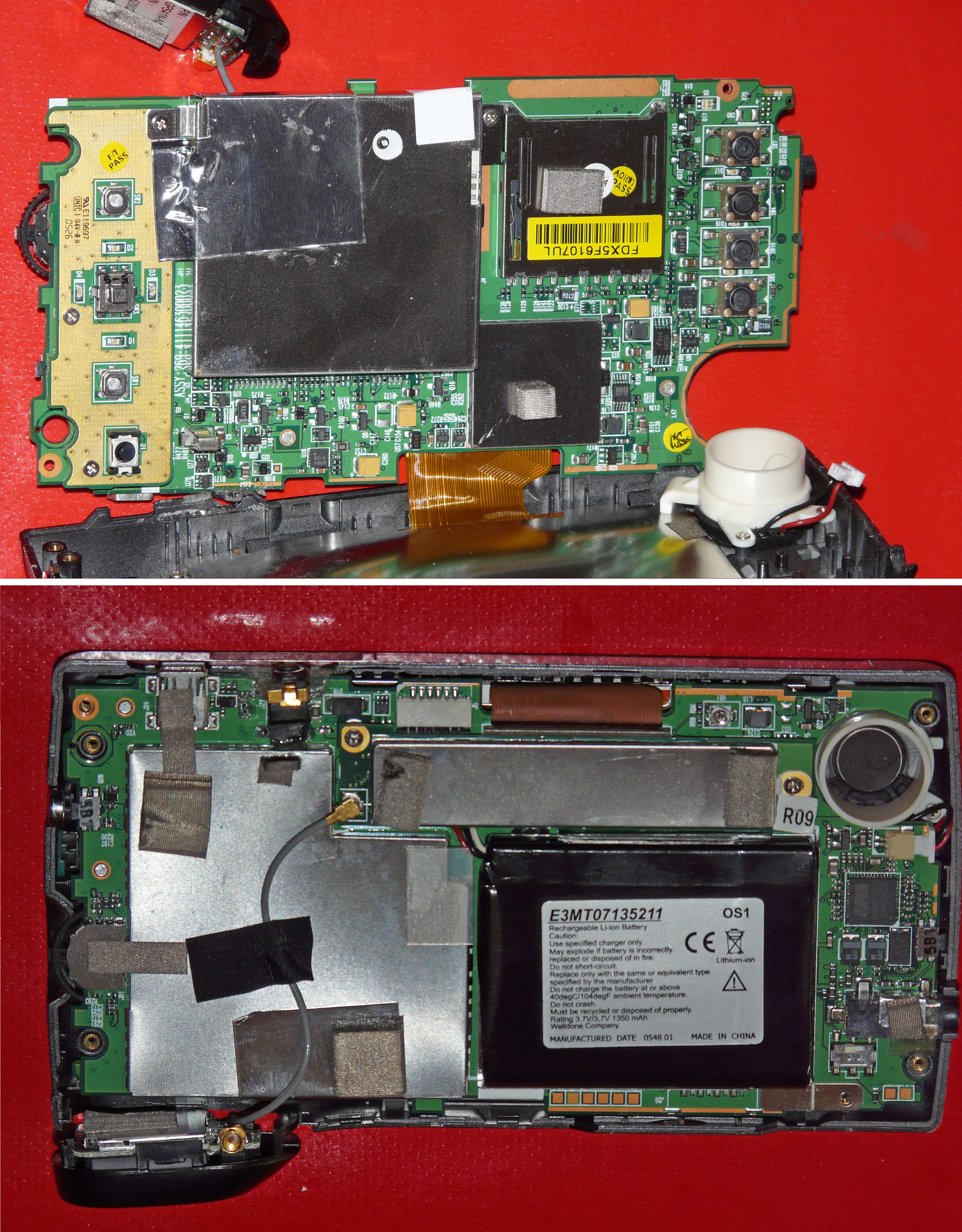

Mon MIO 269+ ne marche plus ! Mais alors plus du tout !
Il fonctionnait normalement la semaine dernière quand tout à coup, l'image s'est mise à trembloter puis en deux seconde, a disparu ! :|
J'ai pensé à un problème de batterie mais après une charge d'éléphant à la maison, rien... Pas de son, pas d'image. Pourtant le voyant de charge est bien vert ! 8|
Je ne pense pas qu'il s'agisse de l'écran car dans ce cas, on entendrait au moins le son... ou au moins le "clic" quand on manipule les boutons. Et là, nada !
Je lui ai ouvert le ventre (j'ai l'habitude, sur les Mio la prise d'alim se dessoude souvent)... Apparemment pas de trace de brulé. J'ai débranché la batterie pour lui vider la cervelle, je l'ai rebranchée : toujours rien, mort cérébrale. Je pense à une alim cramée... :pleur4:
Quelqu'un a-t-il eu ce genre de problème ?
Euh... Quelqu'un a-t-il déjà eu un Mio 269, seulement ? 8/

Peux tu faire photo du PCB ? on peux tenter de faire un diag en ligne.

Bon, pour répondre à tout le monde et dans l'ordre :
Fifitoy : Je n'ai pas de mode spécifique batterie ou transfo. Soit je branche le transfo et il peut tourner des jours, soit je ne le branche pas et il tourne trois heures avant le message "Battery low" (en fait c'est en français mas là je frime une peu !)
Ensuite tu me demande une photo du PCB. Pour moi, le PCB c'est du Polychlorobiphényle, donc tout ce que j'ai comme photo c'est ça :
Mais je me suis dit que ce ne devait pas être bon alors j'ai demandé à mon ami Gougueule qui m'a dit "Printed Circuit Board". Ah d'accord ! Donc voilà :
Clikissi
Il y a les deux cotés en Cinemascope, pour que tu puisses le regarder au fond des yeux.
