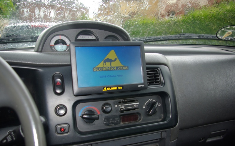

je suis confronté moi aussi à l'installation d'un GPS, en évitant la solution du bras à ventouse qui est souvent trop peu rigide et parfois trop court (c'est mon cas avec le bras fourni par Globe 4x4 !).
Deux alternatives restent possible :
- fixé sur le rétroviseur intérieur,
- fixé sur la planche de bord.
La première solution présente l'avantage de libérer totalement l'accès aux commandes habituelles et occupe le rétro qui n'est de toute façon plus utile avec la cellule dans la benne. L'inconvénient réside dans le câble d'alimentation qui doit être assez long pour faire le tour du pare-brise, sauf à envisager de laisser le fil pendouiller depuis le rétro...
La seconde solution n'a pas l'inconvénient du trajet du câble, mais pose problème pour trouver un emplacement qui n'empêche pas l'accès aux commandes indispensables.
Après avoir d'abord envisagé la première solution, je me suis finalement résolu à opter pour la seconde.

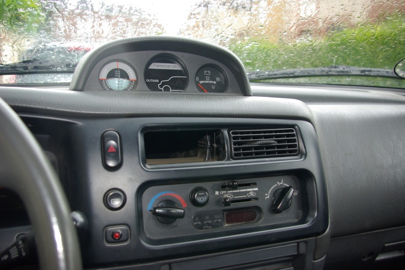

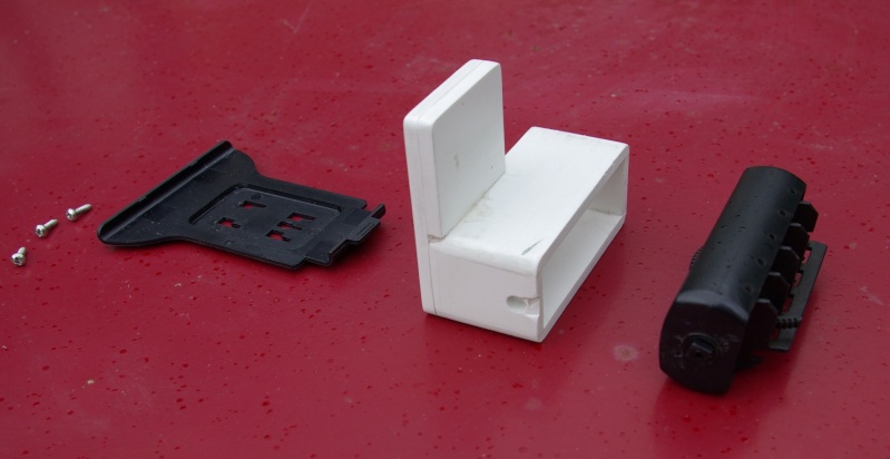

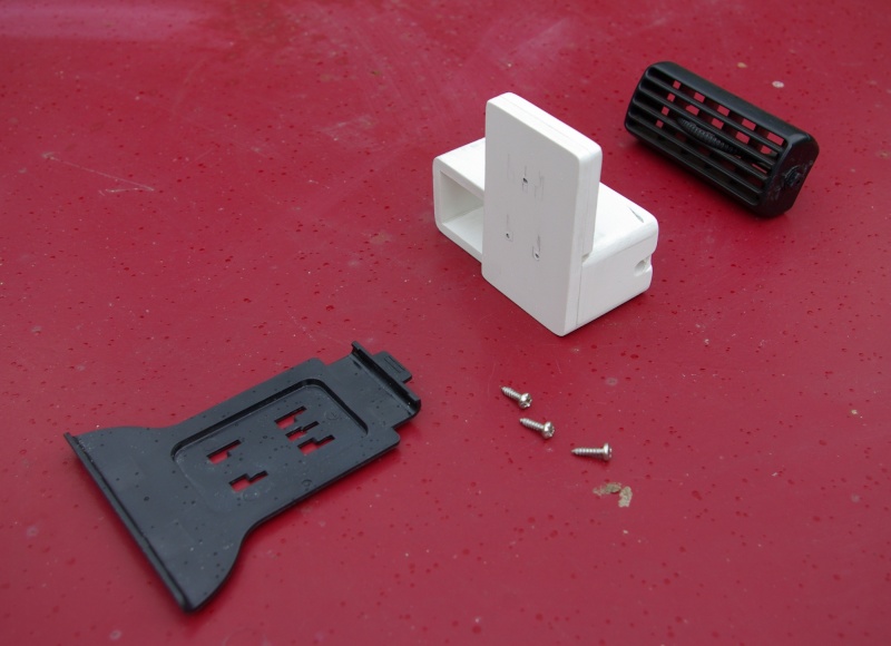

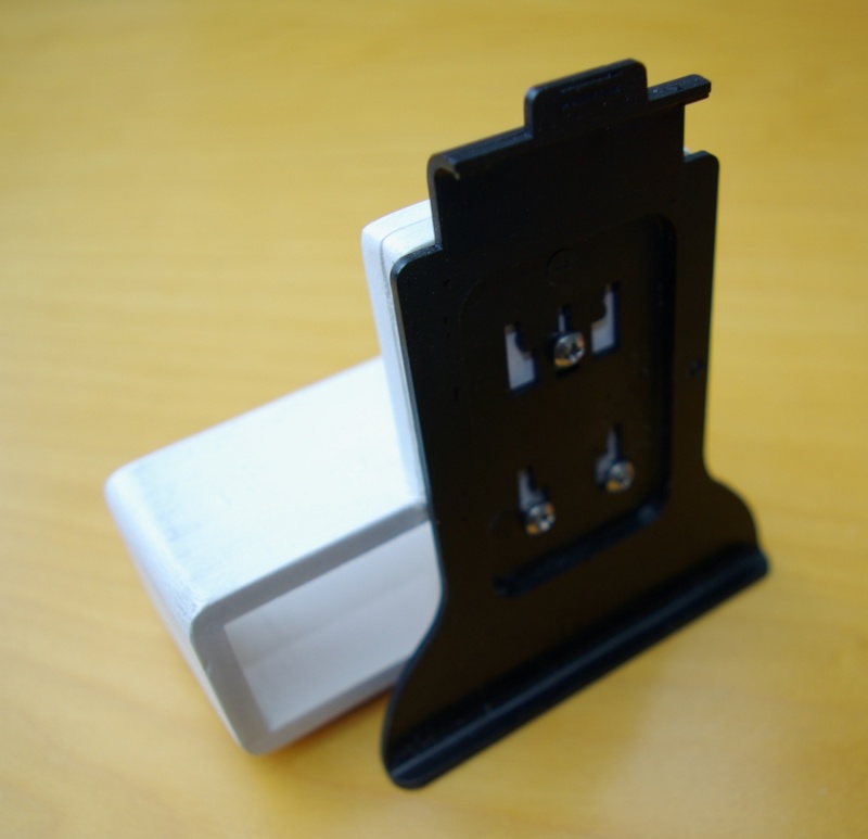

J'ai fabriqué un support avec quelques chutes de PVC qui prendra place dans le logement de la grille d'aération coté conducteur. En déclipant l'aérateur, on trouve une cavité de bonne taille pour loger une pièce massive et rigide.
Sur cet assemblage collé est rapporté par vissage la platine-support fournie avec le GPS

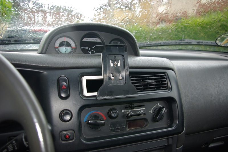

Voici donc la planche de bord du L200 (du siècle dernier) avec l'aérateur ôté pour recevoir le support
Le support inséré en force dans son logement
Et le GPS clippé sur le support
La fixation est suffisamment rigide et le GPS en place ne restreint pas l'accès aux commandes (sauf l'aérateur côté chauffeur). L'autre aérateur reste fonctionnel.
Le test en vraie grandeur aura lieu dans quelques semaines...

Bonsoir Francis,
Bonne idée de support, nous allons avoir plusieurs modèles de proposés sur le forum :super:
As-tu prévu un système de maintien dans l'aérateur ? je te pose la question car sur piste avec les vibrations et le poids extérieur du GPS il risque de sortir s'il n'y en a pas.
Bonne poursuite des travaux avant la prise en main du GPS
Messages : 1309
Re: Installation GPS
fixation très astucieuse et en plus l'accès aux touches est plus facile que sur le rétro.
Messages : 4523
Pour répondre à ta question, Bernard, la pièce-support est ajustée très serrée dans son logement sur une profondeur de plus de 50 mm, est est encliquetée sur le bossage qui servait à retenir l'aérateur.
Il est extrêmement difficile de la retirer et je me suis bien assuré de sa tenue en prenant en compte les vibrations sur mauvais revêtement.
Je pense sincèrement que la chute est improbable.
Reste tout de même à vérifier tout cela avec un essai dynamique, bien sûr !
Messages : 13393
Merci de ta réponse Francis, si le support est monté serré ça doit tenir :super:

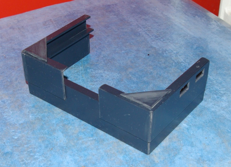

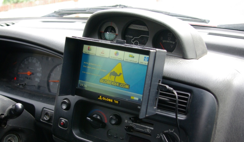

in extremis avant le départ, je me suis lancé dans la confection d'une visière adaptable sur le GPS afin de tenter de pallier son principal défaut.
En effet, l'écran réfléchit un peu trop (ça me rappelle quelqu'un...), et cet accessoire devrait pouvoir améliorer un peu la visibilité.
Avec un profilé PVC, cornière inégale 40 x 10, j'ai découpé et collé quelques tronçons pour obtenir ça :
Le profilé est teinté noir dans la masse : pas besoin de peinture. Chance !
L'objet comporte une glissière ajustée sur l'épaisseur de l'appareil. Il suffit de le glisser dessus pour qu'il vienne en place, en laissant bien sûr l'accès au clip de déverrouillage, au connecteur et à l'interrupteur à travers des ouvertures judicieusement placées.
Le test se fera en grandeur nature dès demain.

Voici un pare soleil **** :super: . Sur l'écran déporté de mon mini PC, j'en ai fait avec du carton découpé dans des boîtes de rangement de doc, il est également gris mais bien moins classe que le tien.
