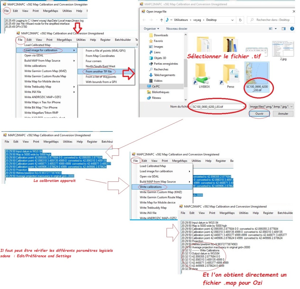

Messages : 1676
Re: Conversion Carte Tif-Tab
Un peu avant l'aube ...
L'image est plus lisible sur Oziandro
édit : note importante MAP2PC nécessite l'ajout d'un programme externe pour certaines conversions (Tif par exemple), il s'agit de GDAL
voici un lien de chargement
