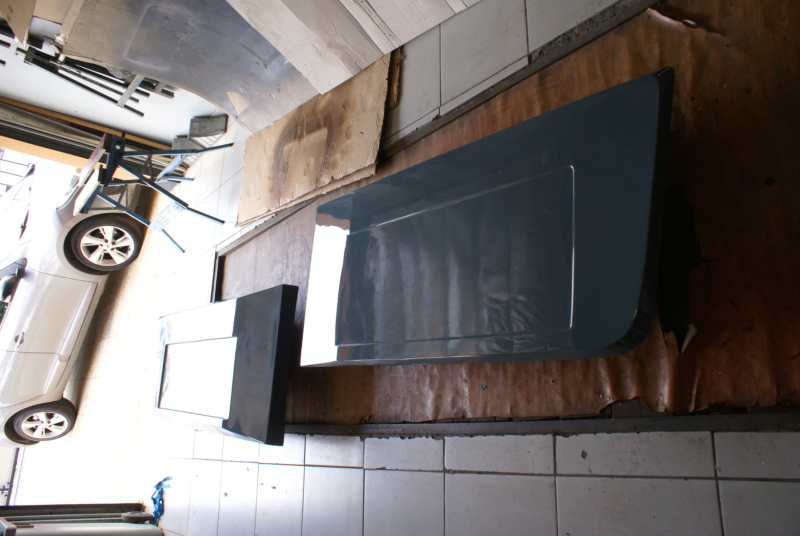

Les extensions que j'ai peintes le week end dernier
