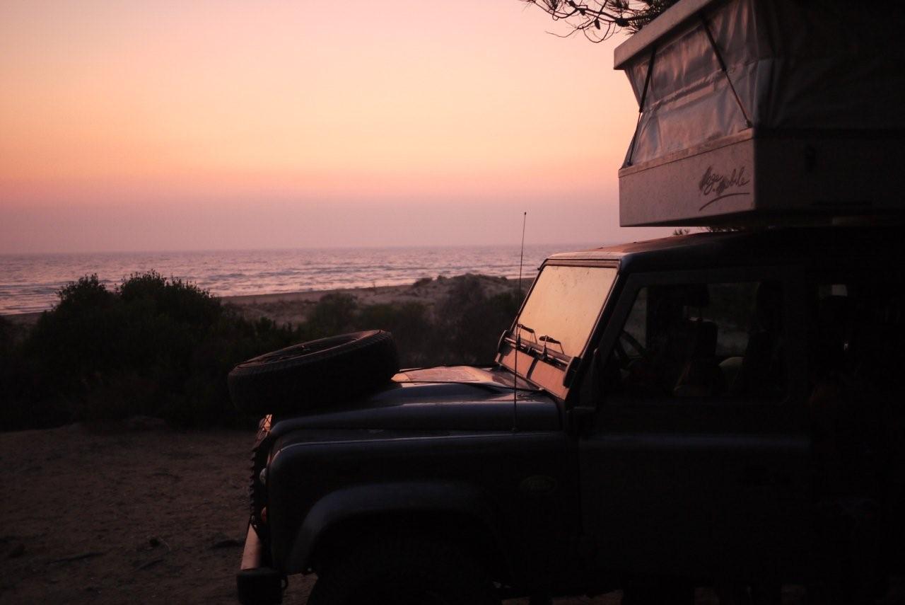

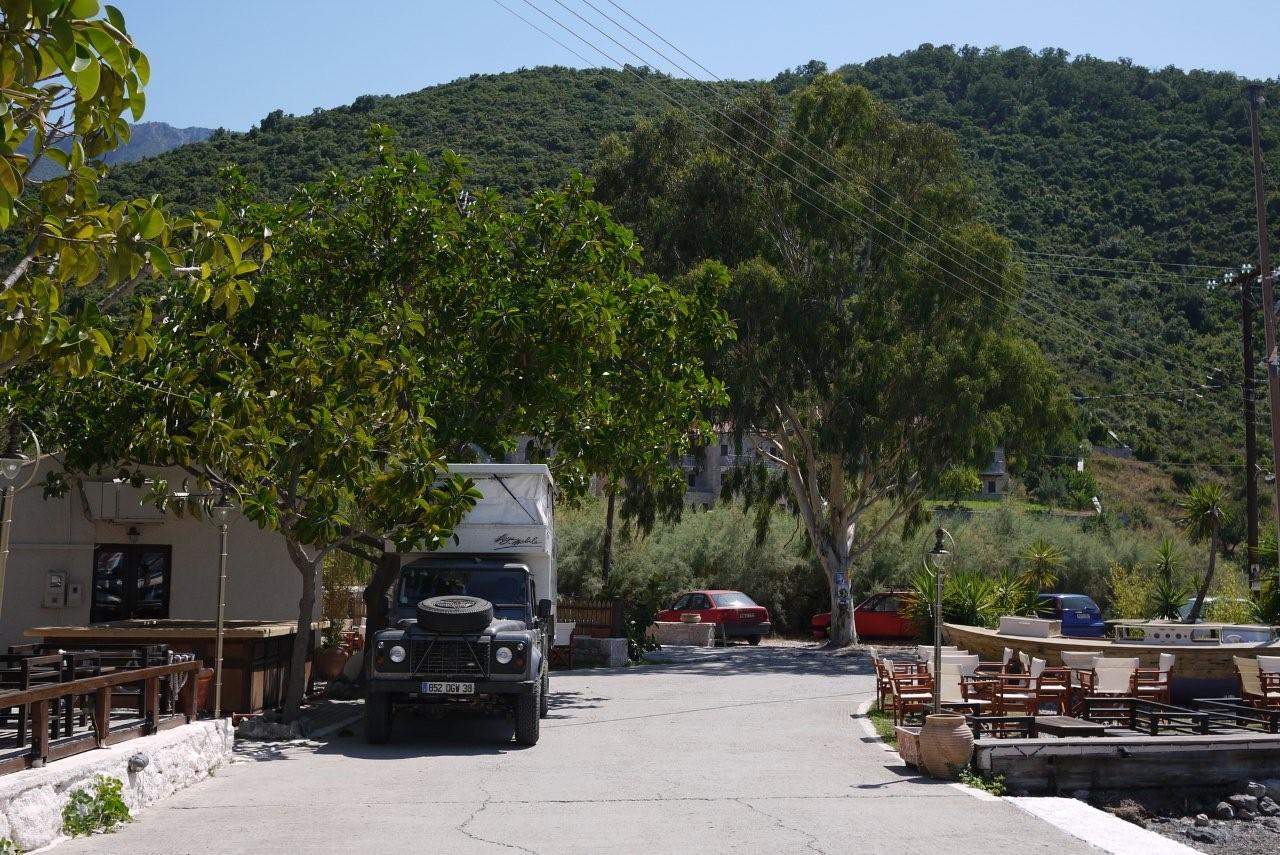

Quelques images du TD4 avec roue sur l'avant du capot ! Roue monté en Lattitude Cross usé à 60% pour correspondre au diamètre des BF neufs !
Et après 4000km de routes et pistes très variées, le capot n'a pas souffert et même pas de rayure !
La position de conduite d'origine suffit sur route, c'est parfois plus ch...t sur pistes trialisantes,
mais on s'y fait et la cerise c'est qu'on rapporte pas loin de 50 kg sur l'avant ! YES ! :super:
Tchô !!

Wow :super: trop fort :loll: je ne pensais pas que c'était possible ;)
