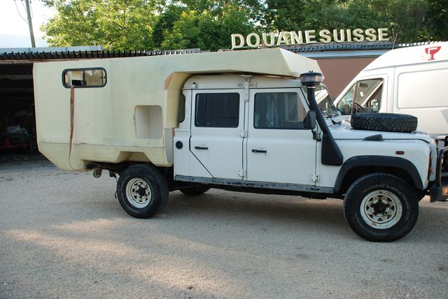

Voilà c'est bon j'ai trouvé la porte... Image désolé, mais la cellule Suisse est un peu hollandaise sur les bords vu que c'est mon pays d'origine... bref oui pour les grands on peut se tenir debout : hauteur max sur l'arrière 220cm , capucine des enfants environ 1 m. cela dépend si on dort toit ouvert ou fermé.
C' est un proto que j'ai fait il y a 6 ans, elle est en balsa, poids de la caisse à vide +- 250 KG après poids final en expédition on approche les 600 KG avec femme et enfants, tout dépend du confort que l'on décide de prendre.
Le toit se commande par l'intérieur et monte avec un vérin hydraulique, je n'ai malheureusement pas de photos de l'intérieur pour le moment.
Mais pour le confort, ma femme se plaint pas :sunny: quelques détails : couchage adulte 140X190 convertible en table, on a mangé à huit à l'aise - capucine 170X190 pour les gamins , mais ils arrivent encore à se bagarrer donc dans la prochaine cellule, ils auront des lits superposés avec couchette de 70 cm de large, ça les apprendra....:sleep: :sleep: réserve d'eau 150l - chauffage Webasto - frigo - plaque 3 feux - douche extérieure ... etc...
Voilà je pense que j'ai répondu à toutes vos interrogations.
La nouvelle cellule en construction est faite en mousse Airex avec tissu de verre 600gr prepreg collés à chaud sous presse et pour un poids d'environ 3kg au m2, je peux faire encore plus léger mais le porte monnaie ne suis pas ...Image
La mousse Airex, c'est de la mousse haute densité PU à cellule fermée vachement solide , on s'en sert dans la construction navale et l'aviation par exemple.
Ah oui, en position route la cellule à une hauteur de 225cm pour rentrer dans un container !
Voilà vous savez tout , et je suis constructeur de bateaux de métier, pour une fois que je peux travailler avec des formes droites, alors là, la réalisation se fait les doigts dans le nez...

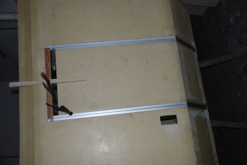

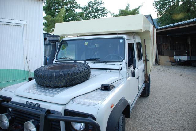

Après une dure journée de labeur, voici en exclusivité les premières photos de la construction de la nouvelle cellule pour le 130.
Voilà je ne sais pas si c'est clair pour tout le monde, pour l'instant c'est encore une espèce de caisse pleine de poussière, sans âme mais avec le temps....
Voilà la vue arrière avec le biais pour l'angle de sortie.

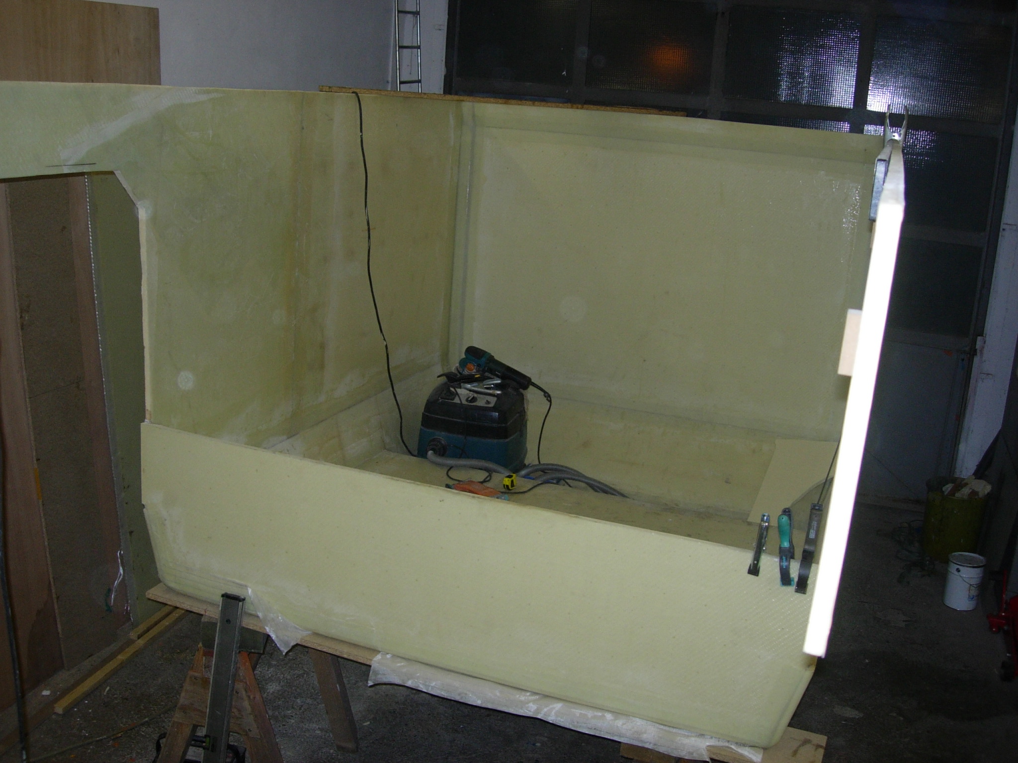

Suite à vos questions :
Houlala je dois dévoiler mes secret, pour la mousse effectivement les densités varient on fonction des zones d'effort (mais ça c'est pour les bateaux par ex,) pour une cellule où il y a très peu d'efforts structurels j'utilise la mousse kapex qui est une variante meilleure marché que l'Airex c71, elle a une densité de 50 ce qui veut dire quelle est relativement molle.
J'utilise du tissu de verre prepreg 600gr, que je place de chaque côté du panneau de mousse , plusieurs couches en fonction des zones d'effort pour augmenter la rigidité (par ex la capucine), le tout je le dispose dans une presse à plaquage que je chauffe à 90 degrés pendant environ 1 heure et hop voilà un panneau de 220 X 130 cm de fait et qui pèse environ 9 KG.
L'épaisseur est de 19 mm on peut faire plus épais pour augmenter la rigidité. Le toit sera fait en Airex c71 car il doit avoir une portée rigide sur environ une longueur de 4m.
Le tout est assemblé avec de la colle époxyde et reprise de stratification dans les angles, l'aménagement intérieur est aussi très important car il permettra de rigidifier le tout (besoin d'aucune armature), le contre plaqué est proscrit car trop lourd sauf pour des inserts ou l'on doit visser. Si on fait la chasse au poids il faut le faire jusqu'au bout.
Bien sûr il y aussi d'autres techniques telle que le nid d'abeille Nomex et le carbone mais l'a cela devient vraiment très cher.
La cellule actuelle (l'ancienne) est en balsa polyester, celle sur le toy en alu sandwich et structure rectangulaire en alu indestructible mais quand même trop lourde.
Avec les techniques composites on arrive à des poids d'environ 3-4 KG le mètre carré, après c'est l'aménagement confort qui pèse lourd, mais bon je mettrais des WC en fibres de carbone :)
Je n'ai pas vraiment de plan, je travaille sans filet tout est dans la tête, je visualise un peu au fur et à mesure,
les dimensions au sol 230 cm, largeur int 190 cm, hauteur intérieur fermée 150 cm, puis il y aura le toit modulable qui créera une hauteur de 220 cm sur le point le plus haut
Le poids de l'ensemble au stade actuel fait environ 70KG.

Premiers essais de présentation de la cellule
Ajustage des panneaux autour de la cabine et rectification des équerrages
