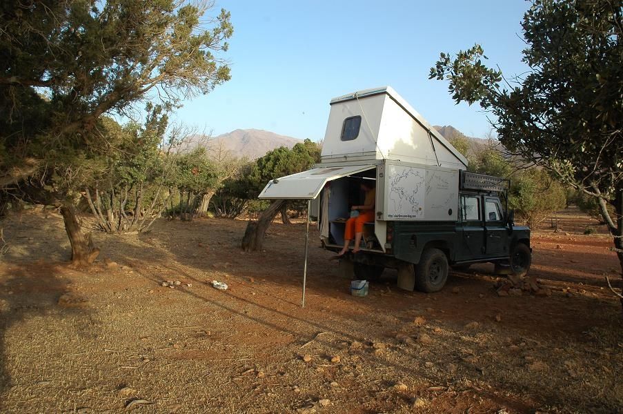

Pix_N
Messages : 131
Enregistré le : mer. 24 nov. 2010 23:11
Localisation : Les Lilas(93)
Re: Defender le choix...
Message par Pix_N »
Salut a tous,
pour être allé en Islande, ou comme chacun sait, il fait toujours beau, avec DCY et son frêre, il y a trois ans, j'ai pu constater (a ma grande surprise) qu'une famille dotée d'enfant adolescents arrivait a vivre et a voyager dans ce 200 TDI. Mais évidemment le sens de l'économie de moyens et une grande rigueur d'organisation s'impose.
Dans un esprit proche, DCY avait a l'époque un 130 double cabine dont la benne était surmonté d'un hard top en alu avec toit ouvrant, d'origine allemande, Ortec, je crois
http://www.offroadtechnik.de/produkte/alutops"
Ce systéme, finalement, abordable si on aménage l'intérieur soi même, me semble être une piste intéressante.
Didier , DCY, pourra peut être en parler et poster qques photos dés son retour en fin de semaine.
Patrick
PS : EXCAB a aussi des solution comparables et intéressantes et amovibles

Messages : 4450
Dans le même principe que DCY , nous avons un 130 équipé d'une mini cellule fabriquée par un serrurier métallurgiste pour une somme modique .
Sur le coin coin j'ai trouvé une chambre de toit de chez Alcar . La particularité de cette chambre ce sont ces parois rigides en lieu et place de la toile . L'accès se fait par l'intérieur de la cellule . ( adaptable sur un 110 )
http://www.alcar.fr/125/Chambres_de_toit.html
Cette solution , nous permet d'être à l’abri pour manger ( jusqu'à 6 personnes ) et d'avoir 2 grands couchages .
dans la cabine avant , j'ai placé entre les 2 sièges arrières le frigo .
Question places assises le 130 en possède 6 mais l'idéal est d'être à 4 voir 5 personnes maxi .
Comme il a déjà été dit , le Land un bon véhicule à condition qu'il soit bien préparé mais il ne faut pas s'attendre à un niveau de confort égal à celui d'un 4x4 japonnais . C'est véhicule rustique et c'est pour ça que je l'aime .

Depuis 2002, j'ai un aménagement avec un WC chimique et une dinette 4 places que nous n'avons JAMAIS utilisé pendant les vacances d'été. Sauf pour un petit déjeuner en Roumanie aprés une nuit d'orage cataclysmique.
Le plan est simplissime avec les sièges avant d'origine. Des sièges arrières à dossiers rabattables à l'horizontale pour agrandir la surface de couchage ou poser une "chuck-box"pour cuisiner. Un aménagement du coffre avec 2 banquettes latérales de part et d'autre d'un couloir d'une cinquantaine de cm de large pour manger autour d'une petite table de 1mx 0,5m.
Nous vivons donc presque toujours l'extérieur et en cas de mauvais temps sous un tarp "Décathlon" suffisant pour 2 personnes mais un peu juste pour 4.
Quelques photos
oldcruiser-t494.html"
