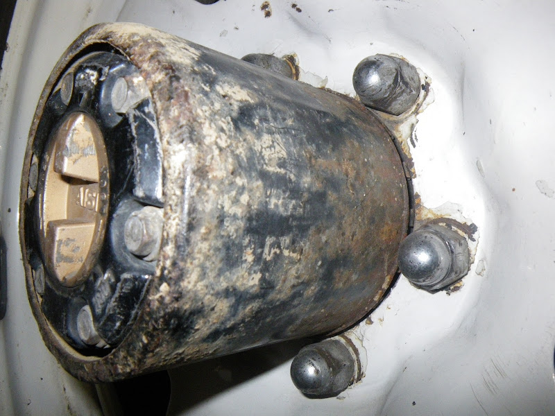

Merci Fred pour la vidéo . Moi j'avais démonté les rondelles coniques avec un tournevis meulé.
Voici des photos d'une "boite de conserve" creuse qui étaient monté en protection des moyeux ,sur mon 2ème toy ,on doit pouvoir les modifier pour les transformer en antivol moyeux. Il se loge entre la jante et le moyeux (pas démontable sans enlever la roue).
présenté sur le moyeu ,mais pas complétement installé (juste pour la photo).

Re: moyeux débrayables
Salut carapate
oui j'avais déjà vu ces protections d'origine Toyota
les z'africains ne se cassent pas la tête , ils soudent un petit bout d'acier d'une tête de vis à l'autre !
indémontable sans disqueuse !
un voleur dans la rue avec une disqueuse sur batterie c'est déjà plus rare !
