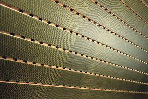

en fouinant avec google je trouve aussi des idées dans les "panneaux muraux acoustiques"
mais le poids reste un gros soucis en ce qui concerne ceux en bois (10 kg au m²)

christian.styling
Messages : 1375
Re: [ISOLATION] fourgon tôlé 4x4 (demande conseils)
ça, en coloris plus clair (crème) me conviendrait
MAIS problème : 10 kg/m²... !
donc je cherche un truc plus léger que ça
merci
