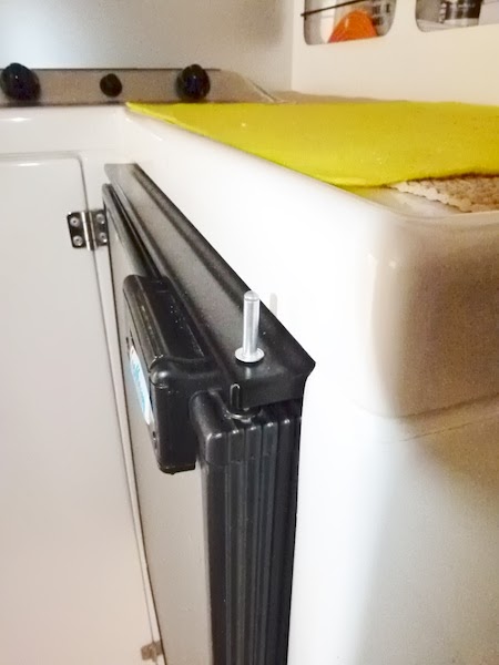

Pour la porte je veille à ce qu'elle applique bien sur le joint et j'ai percé un trou pour mettre une goupille de sécurité qui évite son ouverture sur les pistes cabossées. (En l'occurrence un rivet POP)
La même goupille permet de garder la porte ouverte en cas de stockage longue durée frigo à l'arrêt.

Nous avons aussi une Azalaï avec ce frigo. A la réception de la cellule nous avons constaté ce défaut : la porte ne plaquait pas. Nous n'avons pas eu besoin de dégivrage pendant nos quatre semaines de bivouacs et le frigo se rallume moins souvent. J'ai fabriqué une pièce en plexiglass (5 mm x 6 mm x 50 mm) que j'ai collée derrière le rebord du frigo où vient s'enclencher la poignée de la porte du frigo : cela revient à augmenter l'épaisseur de la paroi du rebord.
A la fermeture, Il faut forcer un peu jusqu'à entendre CLIC.
En plus d'être efficace c'est invisible et le frigo ne risque pas de s'ouvrir sur les pistes.

Je vais de ce pas forer le trou ad hoc dans le profilé au dessus de la porte.
J'aime assez le côté "rustique" de la solution sandows de Jacques. Le plus simple est souvent le plus efficace. Je pense qu'il faudra bien cela dans mon cas aussi, car il faut vraiment forcer sur la porte surtout dans le bas, pour tenir le joint en contact partout.
