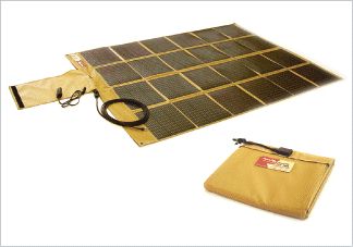

Voilà ce que j'ai trouvé dans un catalogue agricole reçu ce matin:
Je serais intéressé pour mettre sur la cellule sigma.
Est ce que ça vaut le coup ?
Merci d'avance pour vos réponses!

pour ma part je mais une réserve sur le solaire , si tu veux du rendement tu dois y mettre le prix alors je crois que je suis arriver à la conclusion suivante des panneaux qui donnent un bon rendement coute environ 1000 euros pièces avec ça cela fonctionne que à fond dans des conditions optimales donc rarement alors j'ai décider de tout virer et passer à la pile à combustible oui c'est de l'argent à sortir en une fois mais voilà ça marche quand on a besoin et plus de prise de tête de comment orienter en bivouac et autre.... on pose ça maintenant dans les bateaux et c'est le top.
Re: premiers pas d'un newbie dans le "photovoltaïque"...
4 panneau de 40 w je suis pas sur que cela donne le même rendement
Qu'un panneau de 150 w dommage le reste de l'acastillage avais l'air intéressant
Je sais pas trope ce que veut dire amorphe dans l'explication
A priorie il vaut mieux du mono cristalin
Bob il est temp que tu viennent en Alsace je veux bien voir ton truc nucléaire ...lol

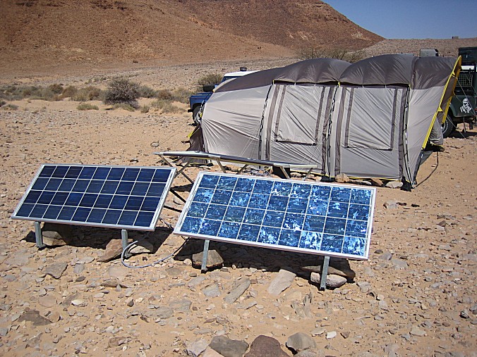

Il y a de cela deux ans j'ai donc investi 8000 dirhams soit environ 720 € pour l'achat de deux panneaux, deux supports, un régulateur, une batterie et la filerie adéquate :? et je ne le regrette pas du tout ;)
J'utilise cette merveilleuse énergie lorsque je fais des bivouacs fixes de plus de 5 jours et je trouve ça vraiment magique :super:
J'ai deux panneaux polycristallins de 65 W chacun qui m'alimentent une batterie de 75 Ah
Ça me suffit pour alimenter deux bons gros frigos et une ou deux lampes basse consommation le soir :super: Il est vrai que là où je vais le soleil "brille fort" dès 7 heures le matin et jusqu'à 19 heures... 30 minutes plus tard, les leds du régulateur se mettent en sommeil...
Les panneaux installés face au sud
Panneaux lestés et sanglés pour le vent parfois violent, surtout le soir :roll:

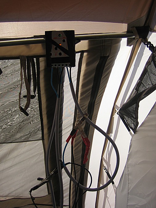

L'alimentation des frigos depuis la batterie unique en passant par le régulateur
L'âme du système ;)
Avec le sable et la poussière soulevés par le vent, je lave les panneaux tous les jours pour que leur rendement soit optimum mais je ne les bouge jamais
Je suis comme un gamin à chaque fois que je branche mes panneaux et que je vois les diodes du régulateur s'allumer :loll:
C'est vraiment magique :super:

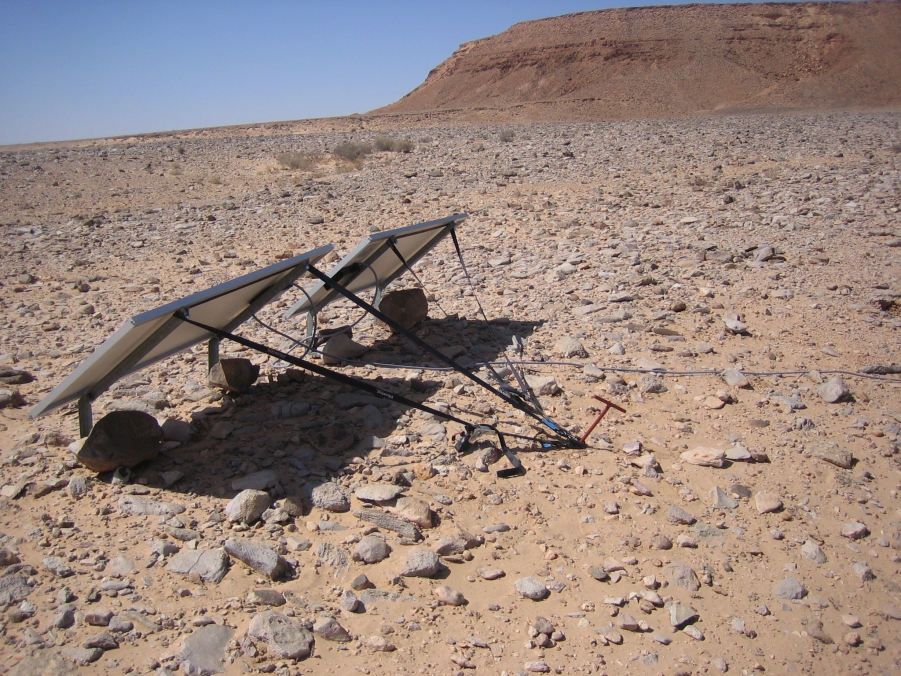

Sur ma future cellule, j'ai fait monter deux panneaux de 130 W chacun qui alimentent deux batteries de 120 ampères chacune, ainsi, je ne serai dépendant que de l'eau lorsque je voudrai rester en statique ;)

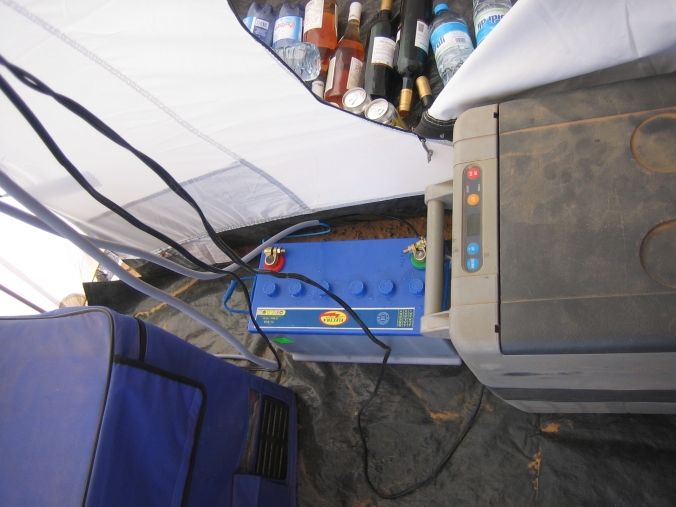

Une question m'interpelle, Christian ;) Tu dis que ton frigo ne consomme qu'un ampère/heure :o Es-tu certain de cette donnée ? ça ne serait pas plutôt 4 ou 5 ampères/heure
L'aventure naît du divorce entre les exigences profondes de l'homme et une civilisation qui n'est plus à sa mesure...
christian.styling
Messages : 1375
Raid Lover a écrit :[...]
:lol: nous n'avons pas les mêmes habitudes de 4x4,
ni raid africain, ni voyage au long cours pour moi :
ce que j'aime c'est la montagne... les Alpes ou les Pyrénées,
je me balade sur piste roulante, je ne fais rien d'engagé... :clown:
au plus loin je me suis baladé en italie / france /espagne / portugal...
mais je m'amuse bien dans des paysages qui me plaisent
donc le compresseur de mon frigo ne tourne pas souvent.
entre cinq et quinze minutes par heure :
même quand il fait soleil c'est loin d'être tropical.
la journée en roulant l'alternateur compense
et la nuit... il fait frais donc ça n'épuise pas ma batterie.
j'ai une seule et unique batterie de 55 Ah pour le frigo et pour le démarrage (!)
ça ne me pose aucun problème...
même pour un bivouac d'une vingtaine d'heures en été je démarre sans difficulté.
mais chaque fois qu'il fait soleil je sors les panneaux.
à chaque fois qu'on consomme du 12v on use un peu la batterie.
plus on la tient à pleine charge plus elle dure longtemps... :modo:
©|\ christian.styling

je passe de temps en temps réorienter les panneaux au fur et à mesure que le soleil se déplace
et je suis content quand le régulateur indique que la batterie est chargée à bloc "mouton2"
