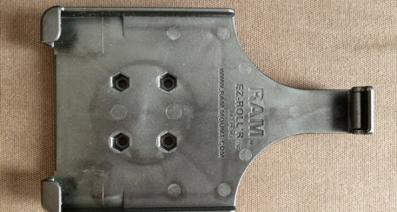

Au déballage, la qualité des produits Ram-Mounts ne fait aucun doute ... mais la présentation de la tablette avec son berceau spécifique suscite de ma part quelques hésitations et interrogations : ce berceau me semble "bien juste" et, devant l'effort apparemment nécessaire pour mettre en place la tablette, je préfère, avant de détériorer quoi que ce soit, contacter par tél la sté Ram Mounts.
Mon interlocuteur tout aussi disponible par tél que par mail me confirme que cette réf, d'ailleurs vendue en très grand nombre, est bien la réf spécifique de la Galaxy Tab et s'étonne de mes interrogations apparemment les premières venues.
En bon professionnel de la vente à distance, il me propose bien entendu de me rembourser le berceau s'il ne convient pas.
Suite à cette confirmation, je tente donc la mise en place de la tablette qui s'avère effectivement possible mais en exerçant des pressions conséquentes, heureusement sans dégât.
Au final la tablette est incontestablement bien maintenue, avec une occultation partielle de la prise jack, mais avec des déformations disons "significatives" du berceau :
déformations légères à G sur la largeur, plus importantes à D sur la longueur

et les dimensions intérieures du berceau RAM-HOL-SAM4U : 189/190 x 120 x 13
Je vais donc vraisemblablement me rabattre sur un berceau ajustable RAM-TAB-TITE,
soit le RAM-HOL-TABSMU
http://www.ram-mount.fr/Fixer-TabletPC/ ... 2,7cm.html
soit plus probablement le RAM-HOL-TAB5U
http://www.ram-mount.fr/Etrier-Berceau/ ... etPC-.html de dcy130.

Surprenant que Ram-mount commercialise un support - étrier avec une référence qui ne correspond pas au modèle annoncé, comme toi quand je vois la flèche que prend le clip du berceau, je le trouve trop "juste". Merci de nous alerter sur cette problématique ;-)

j'ai celui là mais cela tremble trop pour etre pratique en balade sur la route super en plus cela charge en direct et provoque la mise en GPS
mais pour le raid cela bouge trop
donc je me penche sur Ram car j'ai pas mal de matos dans cette marque
Donc as tu changé le support que tu as acheté ou tu reste sur la reference
RAM-HOL-SAM4U - BERCEAU SAMSUNG GALAXY TAB 7 (2.7)

J'ai finalement opté pour le RAM-HOL-TAB5U
http://www.ram-mount.fr/Etrier-Berceau/ ... etPC-.html"
qui semble bien convenir.
Je dis "semble" car, si j'ai bien réalisé le montage plateau+bras+boules et tablette, je ne l'ai pas encore testé "in live".
Par contre dcy130 l'a testé depuis longtemps !
